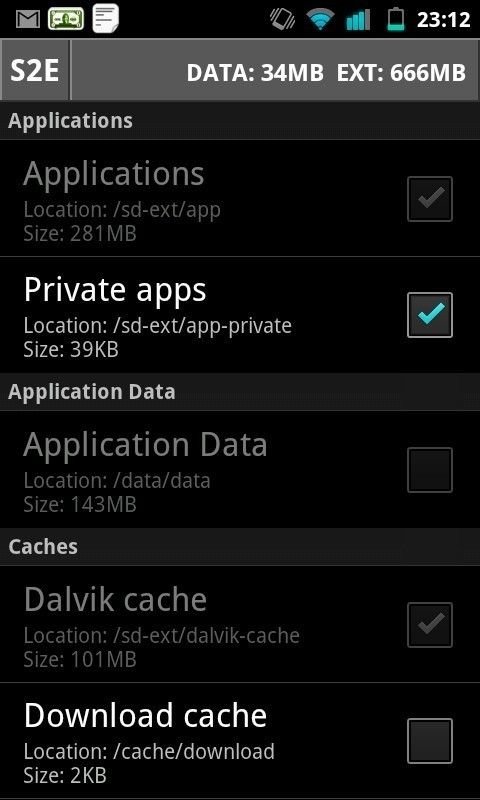

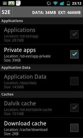

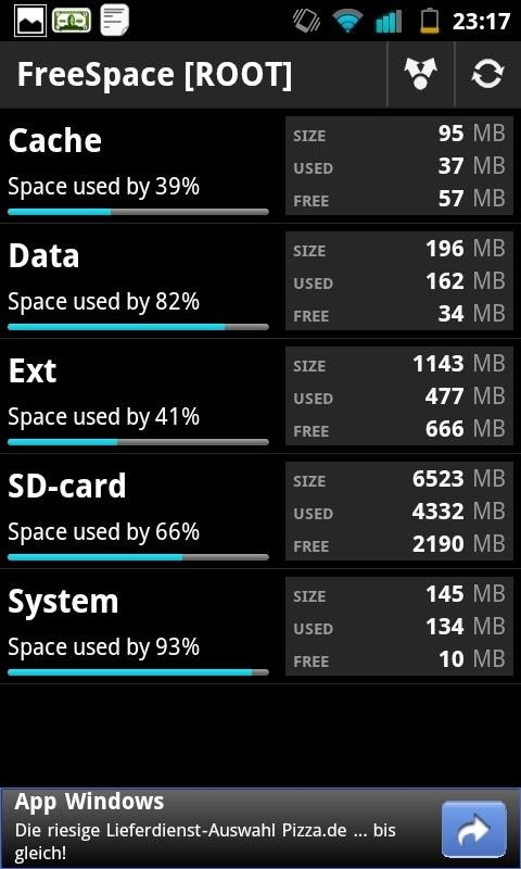

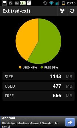

Ich habe es endlich geschafft.
Habe mit Amon ra die Partition repariert und zu einer ext4 umgewandelt.
Folgende Einstellungen in S2E:
Auch nach dem Reboot funktioniert alles. Es lag also ab dem Clockwork Recovery!
