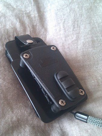

Meine Konstruktion ist nicht gerade billig aber bevor mir das Teil mal rausspringt und sich in Staub auflöst bin ich da lieber übervorsichtig.

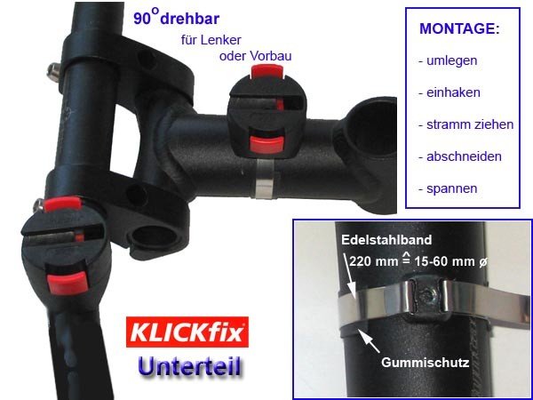

Die Halterung besteht aus einem Klickfixsystem + Ledercase.
Klickfix mit RK System von Bikertech.
Bestehend aus:
Klickfix Unterteil 19 EUR (1x je Fahrrad)
Aufnahme für GPS Tasche (Variante 3) 16,20 EUR
Große Verstärkungsplatte 7 EUR
Fixierspange 3,90 EUR

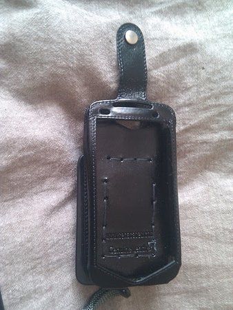

Ledercase von Senacases für 37,63 EUR inkl. Versand aus US (ging sehr schnell).

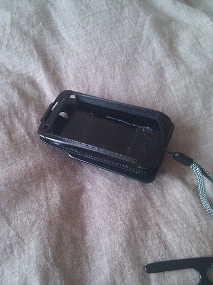

Die Verstärkungsplatte erhält eine Anzahl von Löchern und wird mit dem Ledercase über kräftigen Zwirnsfaden verbunden (hab jetzt auch ein Loch im Finger :)). Das Case bietet einen anschraubbaren Metallclip, über die Mutter im Case kann man das ganze dann noch gut an der Platte anschrauben.
Am Ende noch eine Trageschlaufe einer alten Digitalcamera unten um das Case welches im Einsatz um den Vorbau gelegt wird damit im unwahrscheinlichen Fall eines Bruches der Halterung das Telefon nicht zu weit fliegt.
Der Lösung vertraue ich mehr als den 15 EUR Plasteklammerdingern. Die mögen auf ner Radrennbahn funktionieren... :)
Hinweis zum Case, die Oberkante am Touchscreen ist so tief dass man mit dem Finger die Notification Bar nicht mehr öffnen kann (Workaround hier ist aktuell Menü -> Notification). Und fürs Fotografieren muss man die Lasche oben öffnen.
Todo: Kompakte durchsichtige Plasteabdeckung zum Draufschieben gegen Regen basteln.
Erste 100km Tour teilweise über 500 Jahre alte "Feldstein"-Wege ohne Probleme absolviert.

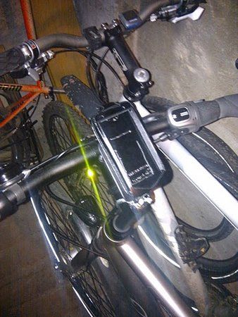

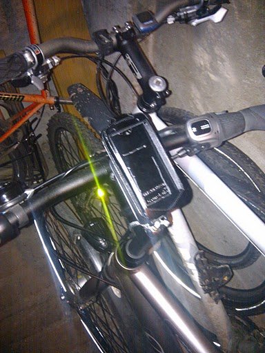

Gestern das 2te Klickfixunterteil bekommen, werde die Halterung vermutlich am WE mal auf dem MTB im Gelände testen. Ich bin ja eher übervorsichtig was die Halterungen an geht, bin mir aber sicher das die Konstruktion am MTB selbst beim Downhill nicht abfällt, außer sie schlägt gegen nen Baum. :)
Foto der Montage am Stadt-/Tourenrad direkt auf dem Vorbau.

Das Senacase ist an einer Stelle oben rechts gerissen. War also eher nicht den Preis wert. Habe dann weiter gesucht und eine Einschub-Hülle fürs HTC Desire geholt: HTC Desire Novoskins Black Schwarz Executive Slider: Amazon.de: Elektronik (10 EUR). Nexus passt wunderbar da rein. Alles gut erreichbar (beim Senacase war immer oben die Notificationbar schlecht zu öffnen, da die Hülle einen Teil des Display verdeckte).
Damit das Nexus nicht mal oben raus rutscht, wenn das Fahrrad vielleicht mal vorn über kippt... :), habe ich rechts oben einen Klettverschluss angenäht (soviel Platz gelassen dass noch der Kopfhörerstecker rein geht).
Das ganze wieder wie gehabt mit ordentlichem Zwirnsfaden auf die Platte des Klickfixsystems genäht.
Da das Ganze nicht wasserdicht ist, habe ich mir aus dem Karstadt eine Passhülle besorgt (Müboplast steht da am Rand, auf jeden Fall unter 3 EUR). Diese habe ich auf der einen Seite eingeschnitten (siehe Bild) und kann sie bei Bedarf über die gesamte Halterung ziehen.
Da der Kopfhörerstecker meiner Shure SE-215 abgewinkelt ist, kann ich diese Hülle auch bei angestecktem Kopfhörer noch benutzen.
Touchscreen ist weiterhin bedienbar. Nur der Trackball ist nicht mehr nutzbar, und der Powerbutton eher schlecht (Wake on Trackball in Cyanogenmod hilft da aber).
