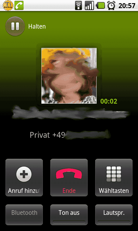

Eventuell bin ich ja zu einfach strukturiert - aber heute hatte ich den Fall, dass ich meine Frau angerufen habe, die ebenfalls ein N1 besitzt.
Das Problem trat auf, als wir das Gespräch beenden wollten - wir haben es nämlich beide nicht geschafft aufzulegen; gelöst habe ich es dann, indem ich den Akku entfernt habe, wobei ich mir nicht vorstellen kann, dass das der dafür vorgesehene Weg ist.
Mir ist es zwar schon vorher aufgefallen, nur waren bisher alle meine Gesprächspartner in der Lage das Gespräch zu beenden, sodass es mir nie vorher als Problem bewusst wurde; ich dachte halt, dass es schon irgendwie gehen wird, wenn ichs mal brauche.
Ich habe wirklich einiges versucht - den Knopf oben mehrmals wie lange gedrückt, wie ein wilder auf dem ausgeschalteten Touchscreen rumgepatscht, Laut/Leiser in allen möglichen Kombinationen gedrückt - es half nichts.
To make a long story short:
Welche Tastenkombination muss ich drücken um ein Gespräch zu beenden?
Äh... den "Ende" Button...??
Bei mir schaltet sich der Bildschirm komplett schwarz während des Gesprächs.
