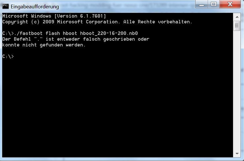

Cratter13 schrieb:
Also das eigentlich Problem ist, dass wenn ich mit der Windows Eingabeaufforderung ich die Dateien aus Punkt 4&5 flashen will es nicht funktioniert, kenne mich da leider aber auch wenig aus
Was kommt denn für eine Fehlermeldung? Wenn es "Befehl oder Dateiname nicht gefunden" ist, dann bist du wohl nicht in dem Verzeichnis, wo deine fastboot.exe liegt ;)

Hi,
entschuldige dass ich so spät antworte, nur hatte kein microUSB Kabel mehr hier und konnte es so auch nicht wieder probieren die letzten Tage.
Hab mal im Anhang ein Bild der Fehlermeldung angehängt, vielleicht kann mir ja jemand dabei helfen. Den Bootloader hatte ich davor entsperrt, obwohl beim Startbildschirm kein geöffnetes Schloss mehr ist..(war aber schon da gewesen)
Unter Windows musst du das "./" weglassen. Und du musst den Befehl in dem Ordner ausführen, in dem die fastboot.exe liegt.

Hey,
danke für deine Hilfe, konnte es nun flashen und hab erst jetzt gemerkt gehabt, dass ich nen ziemlichen Denkfehler hatte. (meine fastboot.exe hieß fastboot-windows.exe:sleep:)
Problem ist nun leider, dass mein N1 nach dem Anmachen nur bis zu dem bunten X beim Start kommt..ins Recoverymenu komm ich mit gedrückten Trackball auch noch, doch weiter will es nicht gehen. Das neue Partitionslayout ist auch erfolgreich geflasht worden, schließlich wird es mir im Recoverymenu richtig angezeigt.
Könntest Du mir vielleicht nocheinmal helfen oder hab ich nun einen Ziegelstein?
