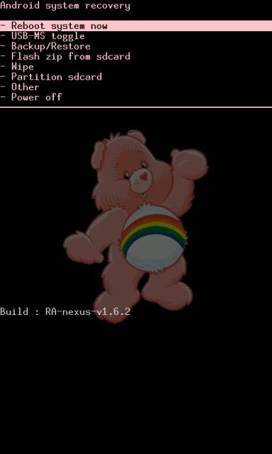

Deanna ist da, meine Rettung! Ich möchte das ja gerne updaten, hab vorher die 1.5.3 drauf gepackt. wenn ich jetzt die 1.6.2 flashe verändert sich nix...wie kann ich überhaupt sehen ob mein nexus gerootet ist?

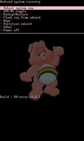

Wie, es verändert sich nix? Es wird doch -wenn Du in das Recovery reingehst- die Version angezeigt!? (Build: RA-nexus-v1.6.2)

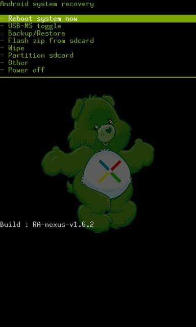

So groß verändert sich ja auch nichts, nur ein paar Unterpunkte sind neu. Oder Du nimmst die "Bärchen Edition" :D, dann siehst Du es auch direkt
Bevor hier Gerüchte entstehen: Nein, ich habe NICHT die pinke Version drauf...
