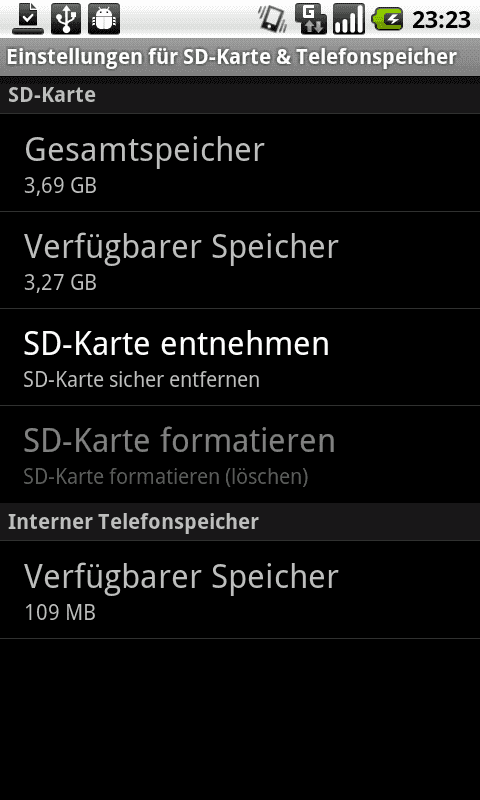

Hi,
mal ne blöde frage:
wieso kann ich kein Recovery "richtig" flashen?
Also, ich hab root und das Gerät ist unlocked. Radio ist die 5.08.00.04.
jedes mal wenn ich über Fastboot ein Recovery flashen will (RA 2.0.0 oder 1.8.0.1) komm folgende meldung:
sending 'recovery' (4074 KB)... OKAY [ 0.653s]
writing 'recovery'... FAILED (remote: image update error)
finished. total time: 2.053s
Ich kann dann zwar ins Recovery booten, aber sobald ich dann z.B. ein backup machen will, kommt folgendes:
Error : Run 'nandroid-monile.sh' via adb!
ich bin jetzt schon mehrere Stunden am rumversuchen, aber finde einfach nichts, das funktioniert!
Edit: hab übrigends FRF91 und SLCD
Liegt daran dass du zu wenig freien Speicher auf deiner SD hast ;)
Das Recovery funzt. schon.
naja, das glaube ich nicht ;) (siehe Bild)
EDIT:
nach dem die standard fastboot Methode nicht funktioniert hat, hab ich diese hier mal versucht (aus dem XDA Wiki):
su
mount -o rw,remount -t yaffs2 /dev/block/mtdblock3 /system
cat /sdcard/flash_image > /system/bin/flash_image
chmod 755 /system/bin/flash_image
flash_image recovery /sdcard/recovery.img
rm /system/etc/install-recovery.sh
rm /system/recovery-from-boot.p
reboot recovery
und dann bekam ich folgenden Fehler:
mtd: not writing bad block at 0x003a0000
error closing recovery: No space left on device
Das stimmt mich natülich nicht gut...
Das Nexus läuft, aber ich kann kein Recovery richtig flashen (und dann leider die Funktionen auch nicht nutzen -.-).
oder kann mir da jemand helfen?
