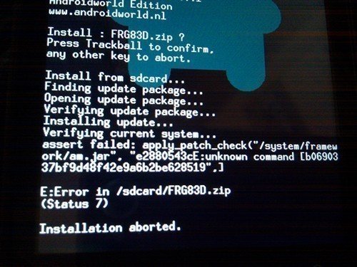

eigentlich habe ich ein stock rom => Froyo 2.2.1 => FRG83
wenn ich es manuell von SD installieren möchte, das selbe...
bei mir kam vorhin der gleiche Fehler - ich hab allerdings auch kein Stock ROM mehr drauf (hatte dennoch dieOTA Update meldung ôO).
wen man nach "Status 7" googelt findet man ne menge, aber auch oft das gleiche: die Meldung kommt dann wenn du an dem handy was verändert hast - z.b. root, framework, kernel o.ä.

@maria17:
Ich habe mal gelesen das sich die OTA Updates nur mit dem Standard Google Revovery System installieren lassen.
Wenn ich das bei dir richtig gesehen habe hast du ja das Amon-RA-Recovery 1.8.. .
Daher könnte es sein das das Update das Amon-Ra Recovery nicht verifizieren kann und daher abbricht.
MfG
cyfer

Habe das OTA Update gerade angeboten bekommen, Stock Recovery zurückgeflasht, Update installieren lassen -> alles ohne Probleme durchgelaufen.
Ich checke jetzt mal die Root Sachen noch alle funktionieren.
edit: Root funktioniert nach wie vor, auch ein rooten nach dem Update funktioniert.

Sofern du ein Stock Google Rom laufen hast und das Stock Recovery dann ja.

Keine Ahnung benutze den Rom Manager nicht, normalerweise kannst du ein signiertes Update nur mit dem Stock Recovery flashen und mit AmonRa Recovery weiß ich das es nicht funktioniert. Passieren kann nichts einfach ausprobieren und dein Ergebniss hier mitteilen.

Vermutlich am Recovery Image, root bzw. offener Bootloader verhindern kein OTA. Und ja ich habe es erst heute nochmals probiert. Stock FRF91 Rom mit root und stock recovery und sofort OTA Update bekommen.
