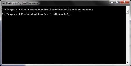

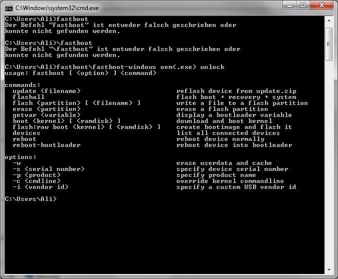

wenn ich den ersten schritt mache kommt bei cmd dann das sieh screen.

Bist du auch im Fastboot Ordner?
Also mach einfach mit gedrückter schifttaste einen Rechtsklick auf den Fastboot Ordner und mach dann "Eingabeaufforderung hier öffnen"
lass das .exe mal weg.
Nexus ist auch mit dem PC verbunden?

aber hab jetzt ohne exe gemacht und da steht dann: infodevice was already unlocked.

Dein Bootloader ist schon entsperrt. Deshalb siehst du auch das offene schloss:scared:
Zu schritt 2: Hast du mein Edit gelesen?

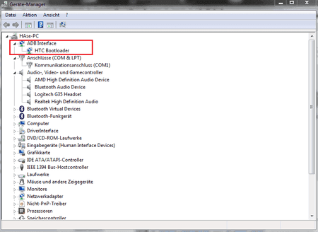

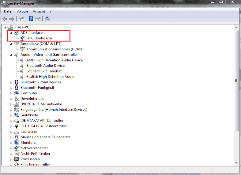

Wenn es geklappt hat müsste es im Gerätemanager ungefähr so aussehen.

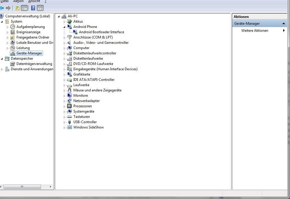

toll xD so wie bei dir sahs vorher bei mir aus und jetzt hab ich die schritte aber trd nochmal gemacht jetzt siehts so aus:
Kann schon richtig sein wie es jetzt ist. Ich hab ja gesagt ungefähr.

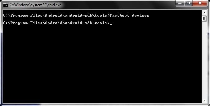

hab beide ordner und im tools ordner ist dann die fastboot.exe hab das jetzt gemacht erst fehlte da die AdbWinApi.dll hab die dann reinkopiert (hatte die weil sie mir shconmal fehlte) wenn ich jetzt fastboot devices eingebe passiert nix kommt zwar kein fehler aber auch keine zahl...

Mach mal nen Screenshot, von der CMD.
jap ist alles so wie du beschrieben hast
:blink:
hmmm versteh ich nicht

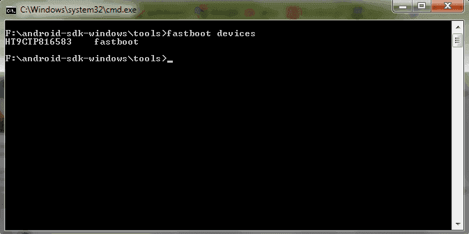

So müsste es aussehen:
Und du bist auch wirklich hier in diesem Menü?
Denn wenn ich nicht in dem Fastboot bin, kommt genau das gleiche wie bei dir
