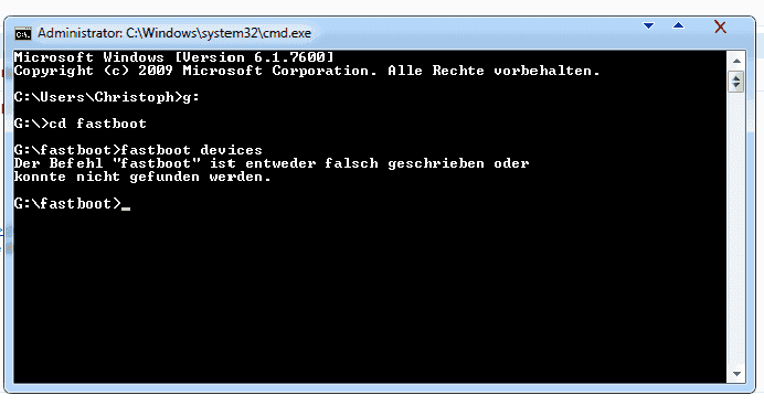

also ich habe eingegeben:
g: enter
cd fastboot enter
fastboot devices enter
dannach kommt die Fehlermeldung:
G:\fastboot>fastboot devices
Der Befehl "fastboot" ist entweder falsch geschrieben oder
konnte nicht gefunden werden.
ist das richtig so?
ja ich war im Fastbootmodus und USB-Debugging war aktiviert.
mfg Chris

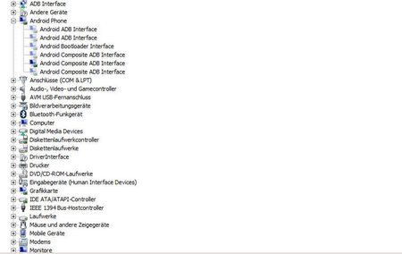

Wenn man sich die ausgeblendeten Geräte im Manager anzeigen läßt, sollte es so aussehen ...?
Bevor es nicht so aussieht, brauchst du gar nicht weitermachen. Ich hatte damals :D eine Datei die nicht funktionierte, erst als ich eine andere genommen hatte, ging es dann endlich bei mir.
also bei mir zeigt es nur Android Composite ADB Interface an.
Ich habe mir die ausgebledeten gräte anzeigen lassen.
mfg Chris

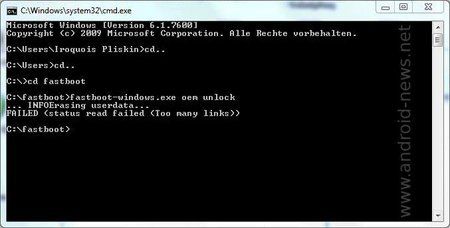

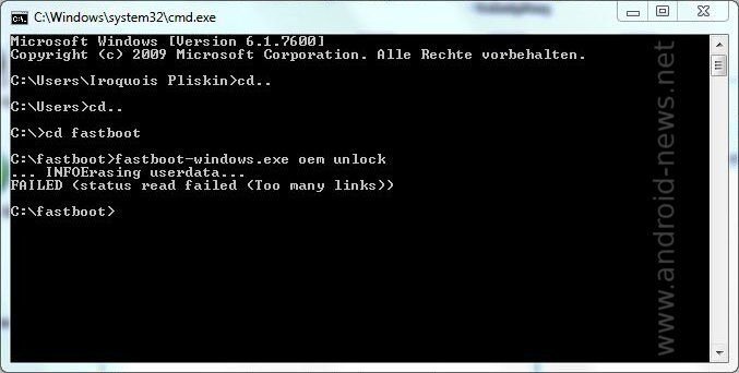

So funzt das nicht. Du bist auf G: solltest aber auf C: sein / Ebenso sollte dein fastboot devices sich auf C: befinden !

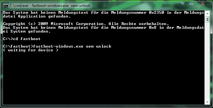

ok.
soll ich jetzt den fastboot folder auf C: kopieren?
edit: wieder kommt die Nachricht < waiting for device >
