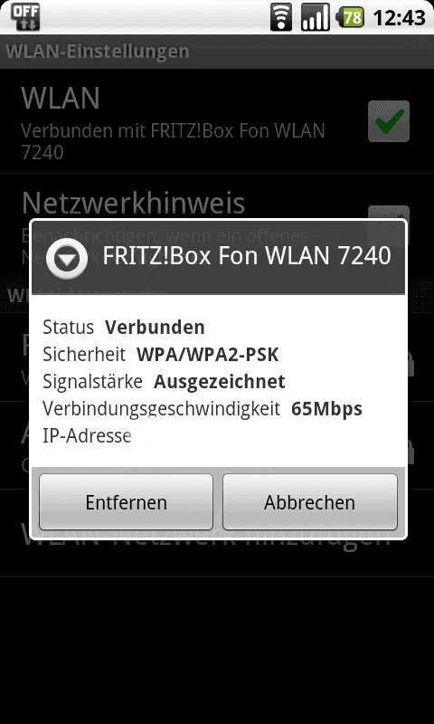

Was wird denn bei dir angezeigt, wenn du auf deine W-Lanverbindung klickst?
Das gleiche wie bei Dir nur halt ne andere SSID und natürlich die IP.
