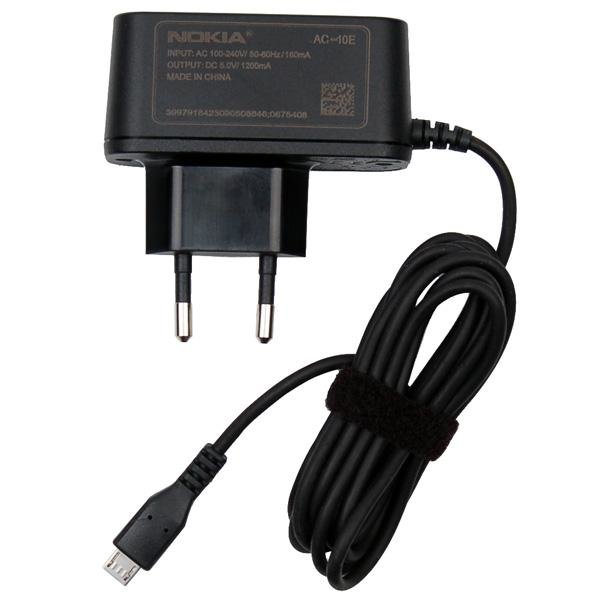

Versuch1: Nokia AC-10 E (bild angehängt) mit 1,2A
am Dock: keine Reaktion vom Dock oder dem N1.
direkt am Gerät: lädt sofort. offensichtlich mit Schnellladefunktion. (dauert nur einen Bruchteil so lange wie mit USB und der Akku wird warm)

Originalkabel vom Dock mit einem billigen Adapter benutzen (gibts ja schon ab etwa 2€) ... funktioniert prima ;)

das ist mir schon klar. Ich werde heute mal versuchen kurz vor Ende der Öffnungszeiten noch einen Adapter zu besorgen. irgendeine Elektronik-Hütte muss ja wohl was für mich haben.
allerdings war meine frage mehr darauf bezogen das einige andere Mitleser und -Schreiber auch das Nokia AC-10E besitzen und ich mich deshalb für deren Erfahrung in Verbindung mit dem Dock interessiere.

Ich habe auch das AC10E von Nokia - habe aber leider keine Dock...
:o
Aber das normale Laden klappt prima

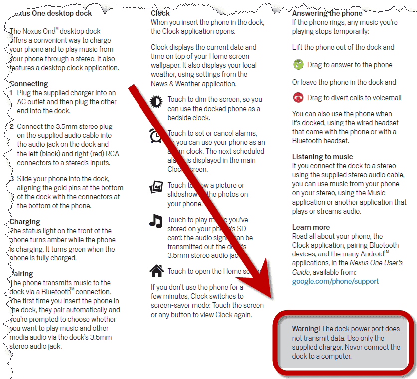

Google warnt aus drücklich davor, das Desktop Dock mit einem USB-Kabel zu betreiben.
Leider weiß ich nicht mehr, wo ich's gelesen hab.
hab ich auch mal gelesen. aber ausprobiert habe ich es dann doch. aber wenn man darüber nachdenkt. ausm usb kommen ja auch nur die 5V oder so raus. und ob die durchs dock gehen oder direkt aufs phone ist doch egal, oder?

In der Bedienungsanleitung steht's:

Wie bitte?! Wenn das Nexus One im Dock steht, ist es nicht automatisch auch mit dem PC verbunden (bzw. SD Karte potentiell zum Ab/Anmelden bereit!?) Wie lame ist das denn.....
Wenn das so ist, überlege ich den Kauf noch mal!
Das ist Fakt. Mit dem Desktop Dock kann man das Nexus laden und Lautsprecher/Anlage anschließen. Verbindung mit PC ist verboten. Es sollen ja aber noch zwei weitere Docks erscheinen. Eins fürs Auto, das andere könnte ja dann evtl. eine PC-Connection bieten . . .
Reaktionen: ftwo
Meine Vermutung: da der Dock ja nicht so fest sitzt wie das USB Kable direkt, könnte eine bestehende Verbindung leicht unterbrochen werden wenn das Phone kippelt, und ggf. ein Transfer unsanft abbrechen.

Denke, so ganz schuldlos bist Du jetzt nicht, dass es nicht mehr funktioniert. ;)
Es steht doch ausdrücklich im Handbuch zum Dock, dass man es unter keinen Umständen direkt mit dem PC verbinden darf. Wird schon seinen Grund haben, dass die das da reinschreiben.
