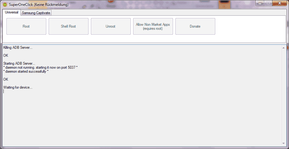

ich wollte gerade mein Nexus One mit SuperOneClick rooten. Habe mich an diese Anleitung gehalten und das aktuellste Programm bei den xda-developers geladen.
Ich habe also den USB-Debugging-Mode aktiviert, das Nexus per USB-Kabel mit dem PC (Windows 7 x64) verbunden, habe dann das Programm gestartet und auf "Root" geklickt. Dann ist ein bisschen was passiert und nach wenigen Sekunden reagierte das Programm nicht mehr.
17387d1288802629-superoneclick-keine-rueckmeldung-rooten-nicht-moeglich-superoneclick_keine_rueckmeldung.png
Habe auch schon versucht den Debugging-Mode zu de- und wieder aktivieren, hat aber auch nichts gebracht.
Jemand ne Idee?
/edit
Ok, gerade mit der App "VISIONary" gerootet. Debugging-Modus aktivieren, App starten, rooten lassen, fertig. Jedenfalls denke ich das. Habe jetzt eine "Superuser" App im Menü.

Hast du das Programm mit "als Admin ausführen" gestartet
Ja, hatte ich gemacht.
Ich glaube, ich hatte den Fehler auch.
Ich konnte ihn damit beheben, dass ich die SD-Karte entweder aktiviert oder deaktiviert habe, als ich das Nexus an den Computer angeschlossen habe - ich kann mich nicht mehr genau erinnern.
Installier dir einen USB Treiber fürs N1.
Habe jetzt schon gerootet. Trotzdem danke! ;)
