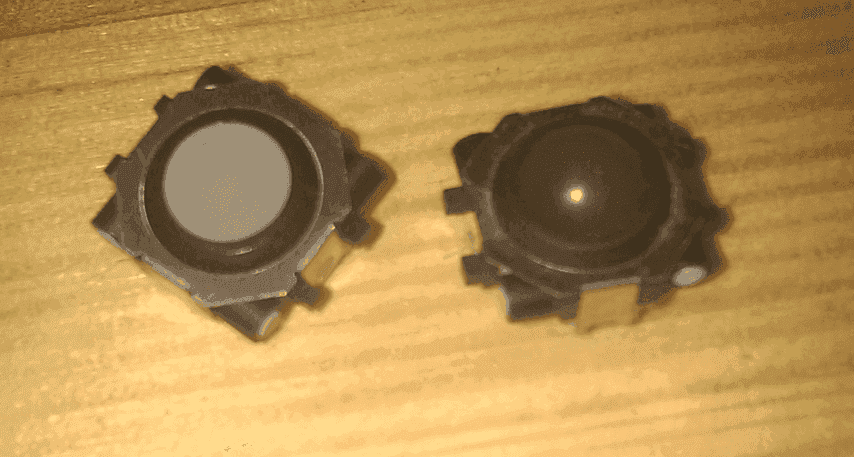

Trackball kann man ganz leicht selbst austauschen, sofern man ein Ersatzteil hat. Gibt's aber zu bestellen für wenige Cent..
Könntest du mir dazu einen Link geben? :)

Danke, bestellt für 4,83 €. :)
Bitte..

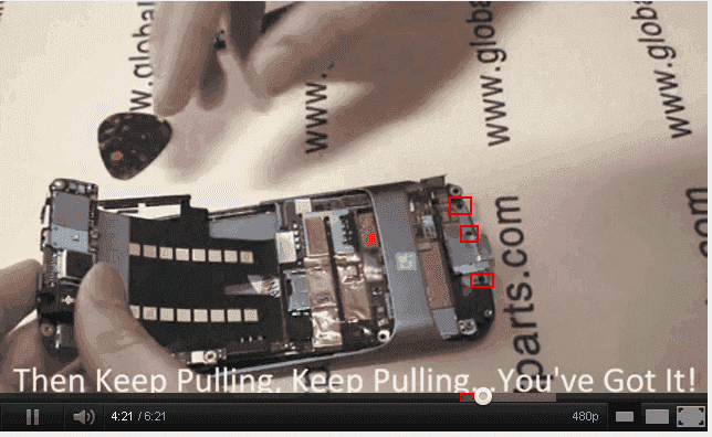

Bis 4:21 musst Du nachmachen - es reicht die untere und obere Platine leicht nach oben zu schieben, bis man an die 3 in meinem Screenshot markierten Schrauben rankommt. Die lösen, dann kann man den Trackball wechseln.
Google Nexus One Take Apart | Tear Down Video - YouTube

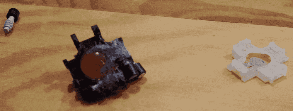

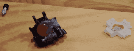

Wie Du sehen kannst
https://www.android-hilfe.de/attach...reparieren-lassen-nexus-one-verkaufen-alt.png
haben sich bei meinem Trackball jede Menge kleiner Fusseln (denke von der Hosentasche, hatte nie eine Hülle drum) auf die Unterseite gearbeitet, deswegen ging er nicht mehr richtig (nach oben scrollen), auch war die LED wesentlich dunkler. Bei mir jetzt ca. 5x so hell mit dem neuen Trackball :)
