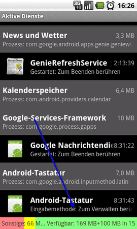

@bemymonkey: Ja, er zeigt tatsächlich 0 und fast 0 an - und das ist das was mich irritiert hat! Es gibt ja noch andere Stellen, wo man den Speicherstand sehen kann, z.B. in den Einstellungen>Anwendungen>Aktive Dienste - auch hier ganz klar um die Null, wenn das System zäh geworden ist. Also das scheint mir Fakt zu sein!

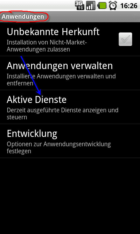

Dieses System Panel: bevor ich das installiere - sehe ich dort tatsächlich die RAM-Nutzung? Wenn ja, werde ich das mal installieren, wenn nein wäre das ja dann auch keine Hilfe, oder?
Hmmm, ist die RAM-Anzeige in diesem Menü ne Modaco-Addition? Bei mir steht da nämlich nichts, und ich hab ein sehr Nexus-Ähnliches ROM drauf... Du liest nicht zufällig das neben "Android System" ab, oder? Ich vermute mal nicht, dass es hier zu solchen riesigen Missverständnissen kommt, aber man weiß ja nie :p
...guckst du Dateianhänge...

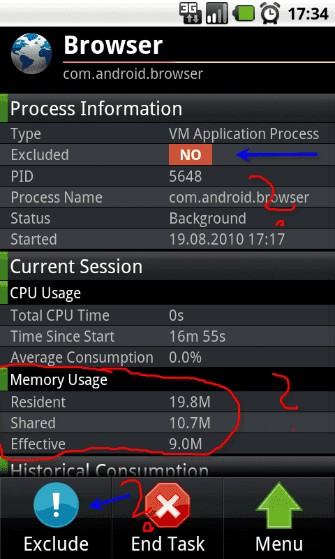

Das ist ja ein Hammer, sehr mächtig....cool.
Aber jetzt zeigt sich, daß ich eben kein profunder Kenner bin.
Wenn es innerhalb dieses threads gestattet ist, da eher OT, erlaube ich mir Fragen zu stellen, damit ich auch ja alles verstehe.
Habe auch kein Problem damit, die app zu kaufen, um dann auch die History zu monitoren.
Siehe Datei:
Fragen:
Was passiert wenn ich "exclude!" klicke??? Das ist ja wohl nicht "kill", oder?
Memory Usage - was davon ist denn jetzt relevant für meine Ausgangsfrage und für das "Füllen" des RAM? Alle drei, oder nur eines oder zwei der aufgeführten. Ich würde ja mit Menschenverstand auf "effective" tippen...:o
Woran erkenne ich denn jetzt einen Übeltäter - das geht doch nur, wenn ich History habe, oder?

Exclude heisst, dass die App beim "Kill All" eben nicht abgeschlossen wird. Ich bin mir allerdings ehrlich gesagt nicht sicher, ob die Kill Funktionalität unter Froyo wieder funktioniert - da wurde ja Einiges geändert.
Was Memory Usage angeht: "Effective" interessiert uns... am Besten guckst Du einfach mal auf der Hauptseite der App, ob irgend eine App besonders viel RAM verbraucht. Neben "Background" oder "Foreground" steht nämlich auch immer der Effective-Wert.
Effective steht doch da. Also 9 MB. 10 MB teilt er sich mit anderen.
