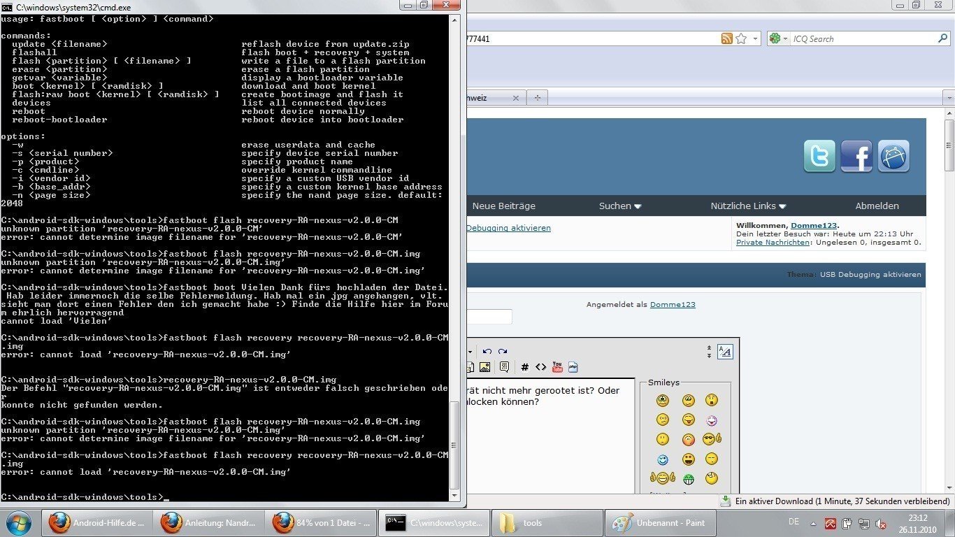

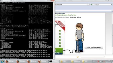

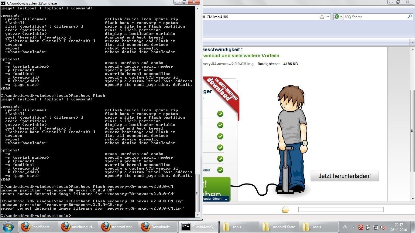

Vielen Dank fürs hochladen der Datei. Hab leider immernoch die selbe Fehlermeldung. Hab mal ein jpg angehangen, vlt. sieht man dort einen Fehler den ich gemacht habe :) Finde die Hilfe hier im Forum ehrlich hervorragend :thumbup:
beim ersten hast du das .img weggelassen.
Und dir fehlt immer noch das "recovery" im Befehl.
Es heißt:
"fastboot flash recovery recovery-RA..."
könnte es eigentlich auch sein, dass das Gerät nicht mehr gerootet ist? Oder hätte ich ohne Root den Bootloader nicht unlocken können? Hatte es mit z4root gerootet
Hatte den Befehl nun mit Fastboot flash recovery recovery...... erstellt, jedoch auch eine Fehlermeldung erhalten. Hab das Bild angehängt
