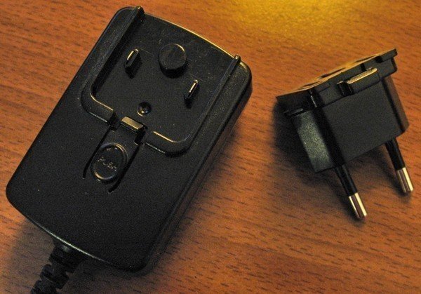

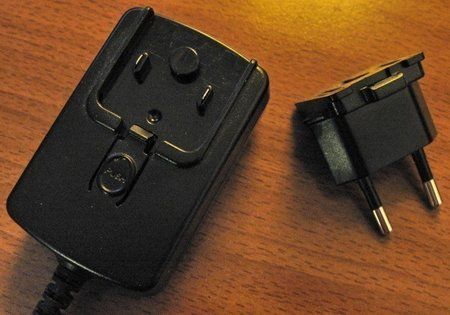

Hallo!
Ist das beim N1 mitgelieferte Netzteil so konfiguriert wie hier mein altes von FSC vom N100, bei dem der länderspezifische Teil auszutauchen ist? Dann wäre es recht einfach; liefert auch 1000 mA.
Nein ist es nicht.
Man kann es nicht austauschen, da es ein "Guss" ist....
Reaktionen: nexus08_15
