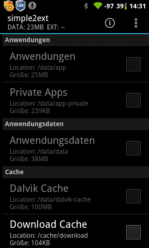

Ich komme mit dem empfohlenen App nicht wirklich klar.
Wie du auf dem Screenshot siehst ist alles ausgeblendet. Bei mir funktioniert es nicht.
Eine Helpdate ist auch nicht dabei.
Kann mir nicht selber helfen.

Du brauchst für S2E eine separate Ext3 oder Ext4 Partition!
Vorgehensweise:
Achtung! Alle Daten der SD-Karte werden gelöscht!
-Inhalt der SD Sichern (Versteckte Dateien vorher einblenden, damit sie auch wirklich gesichert werden.
-Ins Recovery starten
-SD-Karte Partitionieren (ist glaube ich unter Advanced)
-Größen der Partitionen festlegen
Swap 0 (Braucht man beim Nexus One nicht), Ext Partition 1024MB sollten reichen, wenn Du genügend Platz nimm 2048MB, dann hast Du Platz ohne Ende.
-Nach dem Partitionieren noch nicht Booten!
-Jetzt alle Daten der Sicherung auf die SD-Karte zurück. Entweder direk mit einem Kartenleser oder im Recovery über Mount SD
Unter Windoof siehst Du in der Regel nur die FAT Partition und nicht die Ext. Bei Linux o.Ä. nicht auf die Ext Partition schieben!
-Nach erfolgter Rücksicherung Handy mit Karte starten.
Nun sollten es möglich sein die Hacken und S2E zu setzen. Einige werden erst freigegeben wenn man im Menü Advanced oder Expert User oder so ähnlich auswählt.
Wichtig S2E braucht Root und nach dem Hacken setzen muss das Handy über das S2E Menü neu gestartet werden. Der erste Start dauert dann lange (ca. 10min, abhängig von den Daten) da er alles ausgewählte auf die SD-Karte schaufelt.

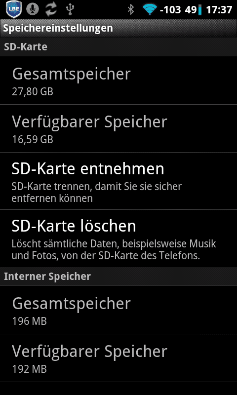

hat alles geklappt. Habe erst ein Update von 7.1 auf 7.2RC3 ohne löschen der "swap"
Dann über S2E habe ich von 196MB RAM noch 192MB frei. Die ext habe ich 2gb groß gemacht, da ich eine 32gb SD habe. Früher hatte ich maximal 25mb frei. Sobals es auf 20mg war musste ich etwas deinstallieren. Wird nun ein anderes Leben sein denke ich ;)

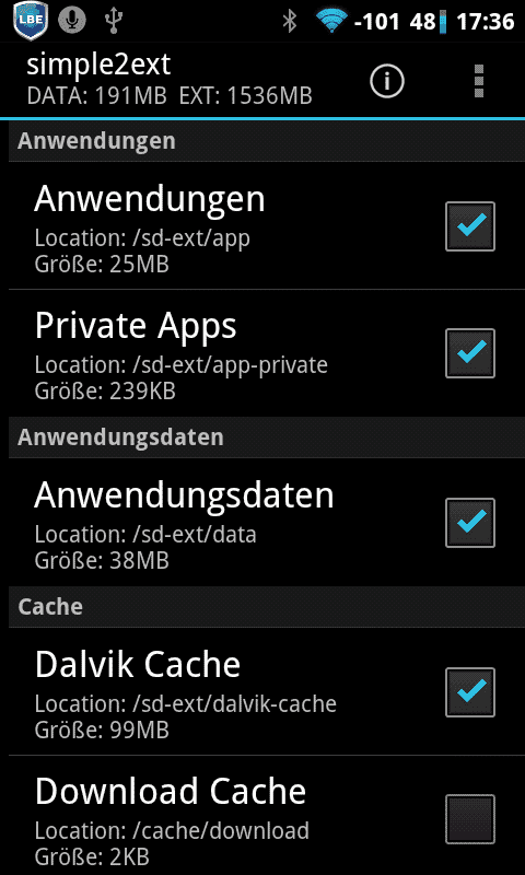

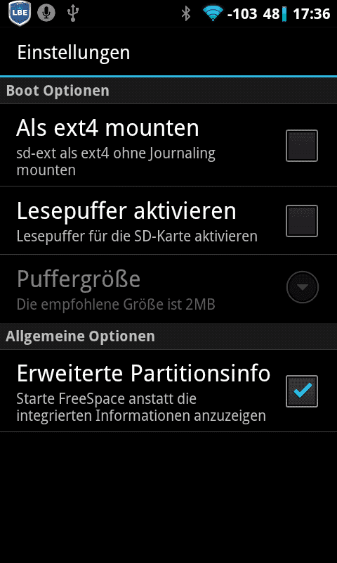

Guckt euch mal bitte die Einstellungen an. Habe ich alles richtig gemacht oder führen gewisse Einstellungen zur Instabilität.
Soll ich irgendwo dieses App2SD abschalten? Ist das nicht doppelt gemoppelt? Ich habe bis jetzt immer wenn ich ein App installiert habe, über Appmonster das App auf die SD verschoben. Wie sieht es jetzt aus? Meine Apps sind doch alle noch auf der SD? Muss ich diese irgendwie auf die EXT verschieben?
