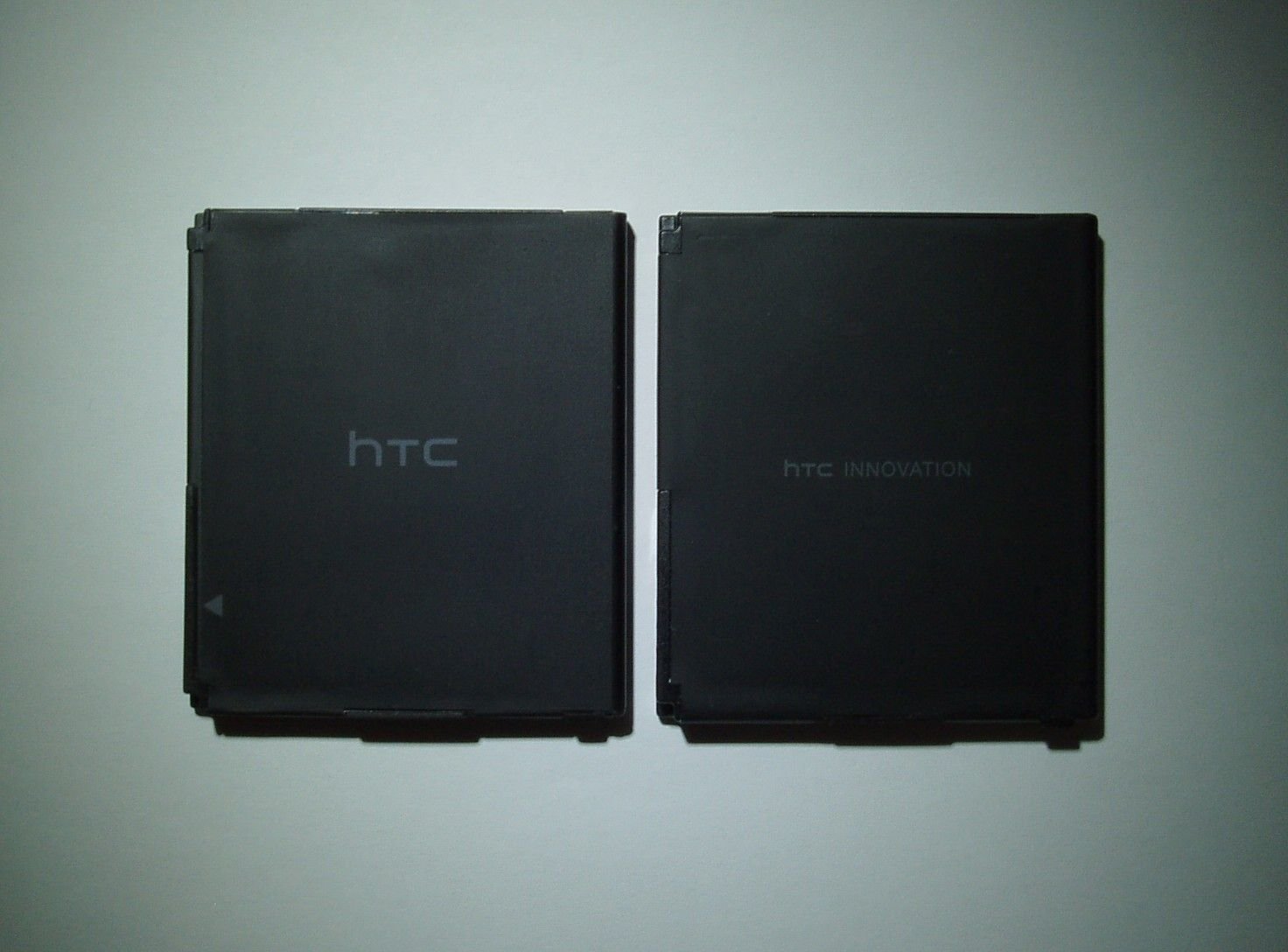

So, der Akku ist angekommen. Mein alter HTC Akku hat auf der Vorderseite (htc INNOVATION) stehen, während der neue Akku nur htc als Beschriftung aufweist. Die Verpackunug war nicht versiegelt, aber am Akku sind keine Gebrauchsspuren an den Kontakten zu sehen. Die Verpackung war eine typische kleine Plastikhülle. Diese war aber eben milchig und weich (das wirkt jetzt etwas komisch ;-), aber alle meine HTC Hüllen bestanden aus dieser Verpackungskonsistenz.

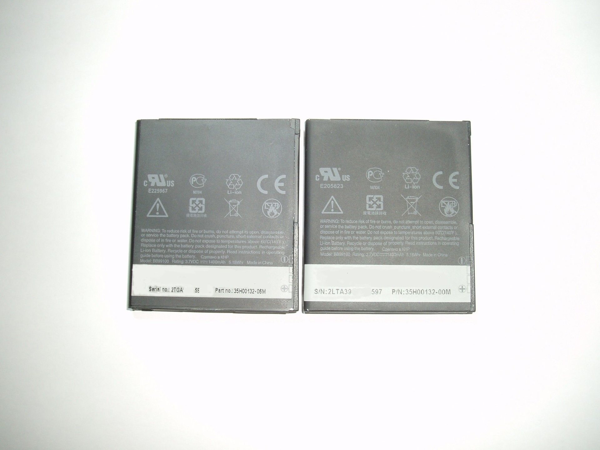

Wenns nicht zu viel Aufwand ist, könntest du noch ein paar Vergleichsbilder schießen?
links ist der bei Ebay gekaufte Akku.
lg telefreak
Reaktionen: stetha
Etwas enttäuscht bin ich schon. Ich werde dem Akku noch ein paar Aufladungen zeitgeben. Bisher konnte ich nun viermal die 15% Akku Warnung miterleben, worauf sich der Akku dann nach der Warnung und im Standby wieder nach oben hin regulierte. Unter den üblichen 15% ist das Gerät etwas länger an als erwartet. Insgesamt wird der Akku so ca. 21 Stunden durchhalten. Leider schaft mein alter Akku wesentlich mehr (seit nun fast zwei Jahren im Betrieb).
mfg telefreak
