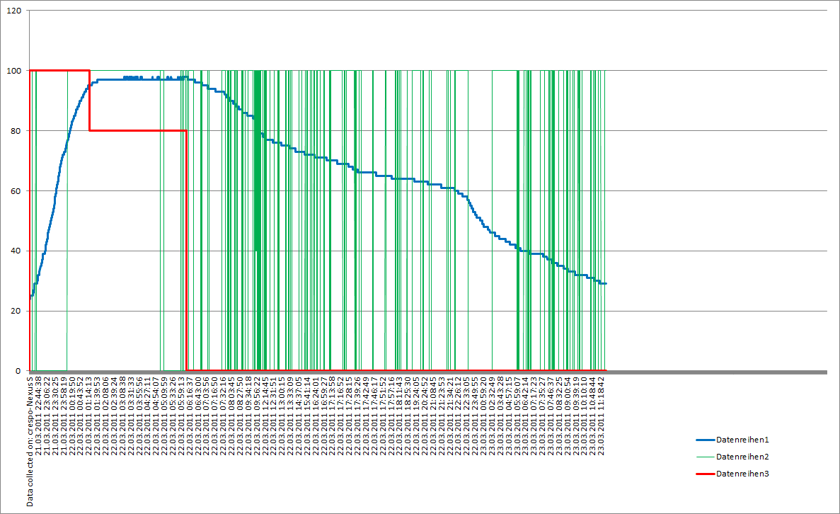

Bin momentan an der Analyse meines Akkus, da mich dieses Thema auch sehr interessiert. Dazu habe ich Batman auf meinem Amoled Nexus S installiert. In der angehängten Grafik kann der ungefähre Verlauf entnommen werden und auch "Hochgerechnet" werden.
Rot = Ladestatus (100->am laden / 80->Ladung halten / 0->Batteriebetrieb)
Grün = Display ein(100)/aus(0)
blau = Akkuladung in Prozent
Habe mein NEX nicht stromsparend konfiguriert bzw. dienste deaktiviert.
Wäre spannend von anderen Geräten auch so Diagramme zu sehen.
Gruss
Wow! Nach Betrachtung dieser Grafik musste ich mich hier gleich mal registrieren.
