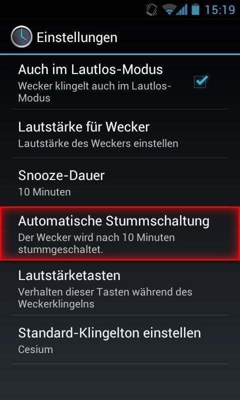

Dein Handy ist stumm geschaltet, wenn ich das richtig sehe. Eventuell ist es nicht aktiviert, dass der Alarm auch bei Lautlos klingelt?
Lasse mein Handy immer über Nacht auf Lautlos. Hat bis jetzt immer geklingelt.. "Auch im Lautlos-Modus" ist aktiviert in den Einstellungen vom Wecker.
In den selben Einstellungen des Weckers steht auch nach wie vielen Minuten
der Wecker verstummen soll. Ansonsten mal neustarten. Eventuell hat sich da
was verrannt.
Die Einstellungen sind alle richtig.
Ein Neustart hat mir nicht geholfen.
Habe es dann probiert mit einem Full-Wipe (Apps gesichert mit MyBackup Root).
Jedoch besteht das Problem irgendwie immernoch.. Kann es sein, dass ich irgendwas von der alten Alarm-App mitgenommen habe?
Alles klar. Es lag daran, dass ich die LCD Density geändert habe (von Standard 240 auf 180). Jetzt mit der Density auf 200 funktioniert es wieder tiptop. :thumbup:
