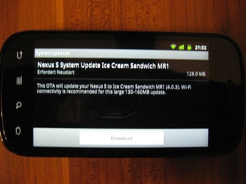

Hallo Community,
ich habe gerade das OTA Update erhalten und lade es gerade runter.
Gerne gleich mehr dazu.
