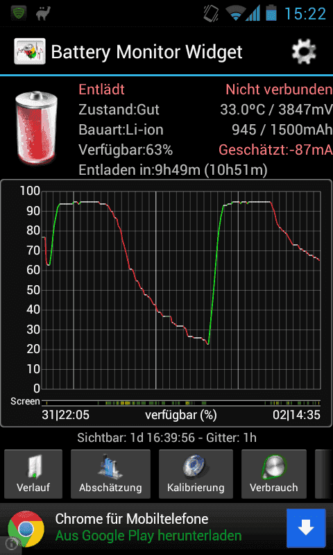

2. Zwischenergebnis:
Nutzung wiederum ca. 10 Std., davon ein Viertel mäßig, drei Viertel mehr oder wenig Standby.
Akku ist von voll (95%) auf 64% runter.
Anhängender Sceenshot zeigt ca. die letzten beiden Tage.
Mein Fazit:
Factory Reset hat sich gelohnt :D
