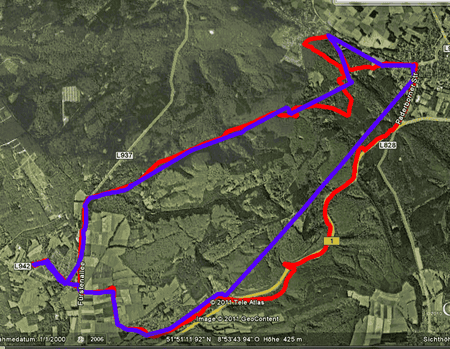

Hallo, ich weiß viele haben Probleme mit dem Gps-Fix aber das scheint bei mir nicht das größte Problem zu sein sonder das General der Empfang im Vergleich zum Motorola Milestone viel schlechter ist und zum Aufzeichen der Route nicht zu gebrauchen ist. Habe heute einen Test gemacht, Milestone in der linken Hosentasche und das Samsung Nexus s in der rechten Tasche. Samsung hat Android 2.3.4 und Milestone CyanogenMod 7 mit 2.3.4. auf beiden die Software RunGps installiert, und meine Route aufzeichen lassen, die Unterschiede sind gravierend. Mich würde interessieren nutzt ihr auch die Software und das gleiche Problem ? Sollte ich mein Gerät als defekt zurückschicken, oder hilft es nicht da einfach schlechte Qualität des Gps empfängers eingebaut wurde ?
Hier mal ein Screenshot der beiden Routen
Blau ist Samsung Nexus S
Rot Motorola Milestone
Ich benutz MyTracks und hab überhaupts keine Probleme, selbst in den Bergen...
Wo befindet sich den das gerät ? Auch in der hosentasche ?

Das Problem ist ja schon in anderen Threads besprochen worden. Fakt ist, dass viele Nexus S Geräte Probleme mit dem GPS-Empfang haben, aber nicht alle. Meines wurde zur Reperatur eingeschickt, dannach war der GPS-Empfang gut.Getrackt habe ich noch nicht, aber als Navi im Auto benutzt. Vorher nicht zu gebracuhen, nach der Reparatur volle Zufriedenheit. Vielleicht solltest Du das Gerät doch mal einschicken?
