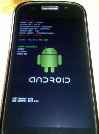

Vielleicht ist 'Bootloader Menü' der falsche Begriff, aber ich meine das Menü, welches nach diesem Schritt erscheint:
4. Nexus S Ausschalten und in den FastBoot Modus bringen Volume Down + Up dann Power drücken
hier ein Screenshot des Menüs (nicht von mir, sieht aber 1:1 gleich aus):

das mache ich ja, dann kommt immer dieser Screen, in welchem man aber nichts machen kann... :(
Wenn du dein Handy ausmachst und dann mit Vol+ und Power wieder startest? Also wichtig NUR vol+ drücken?
Normal sollte dann der Screen im Anhang kommen...

SORRY! hatte gerade wieder 'up+down' gelesen... :rolleyes2:
Mit nur 'up + power' hat es jetzt funktioniert, es ist er im richtigen Menü und auch das Gerät wird jetzt auch endlich erkannt! :thumbsup:
BESTEN DANK!!!
