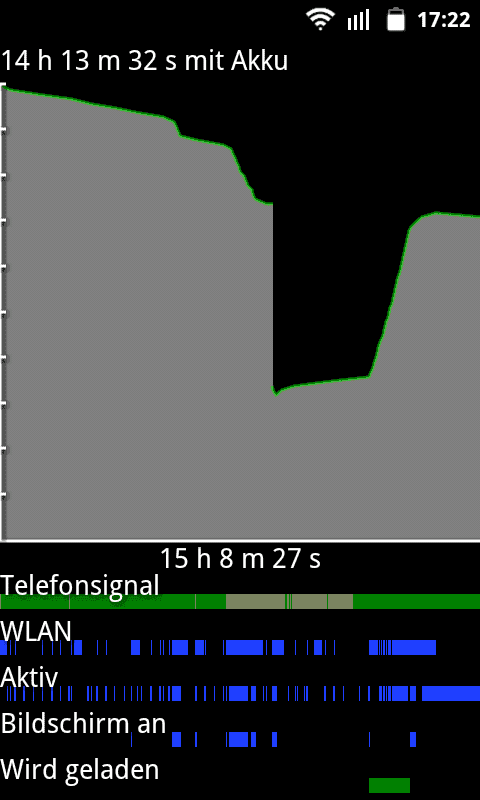

Habe deshalb auch nochmal mein System geprüft und festgestellt das sich der Akku angeblich Schlagartig entladen hat. Sehr merkwürdig, wenn ich die Anzeige einfach so gezeigt bekäme würde ich sagen der Akku wurde gewechselt. Noch viel besser, laut Anzeige erholt sich der Akku langsam, wird also beim Betrieb langsam immer voller Angezeit obwohl das Handy nicht geladen wird.
Auch der Anstieg beim Laden ist ungewöhnlich stark, da ich das Handy nur per USB am Notebook hatte und dabei in der Regel viel Langsamer geladen wurde.
