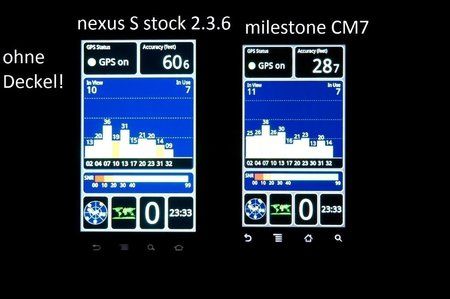

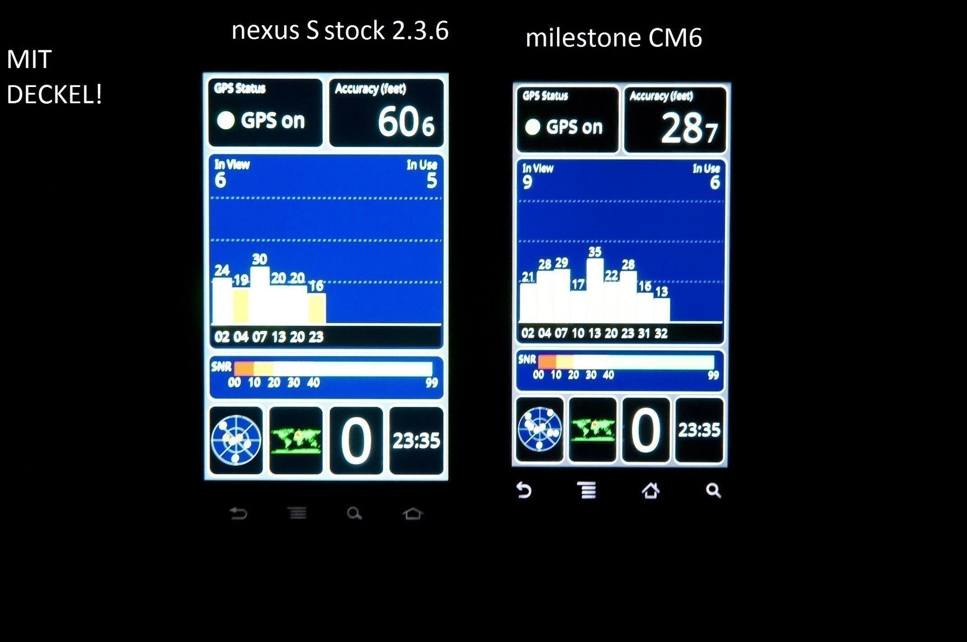

soo ich hab jetzt ebenfalls ein Nexus und bin bei den 1. GPS-Navigationen nicht ganz zufrieden (hatte vorher das Motorola Milestone) - der 1. Fix dauert ziemlich lange, danach geht es recht gut (der Compass muss auch oft kalibriert werden.. andere geschichte)
jedenfalls hab ich jetzt mal 1 Vergleich gemacht:
Motorola Milestone & Nexus S nebeneinander ins Freie gelegt (1 meter entfernt von Haus auf meinem Balkon) und ca. 30 sec liegen lassen:
dabei:
  • Motorola Milestone auf Cyanogenmod 6 (Froyo),
  • Nexus S auf stock 2.3.6 - gebaut Q1/2011 - S-LCD-Display!
1mal mit Deckel, 1mal ohne Deckel (Standort möglicherweise nicht genau der gleiche, Zeit nicht gestopt)
--> was mir aufgefalln ist:
  • Milestone empfängt mehr Satelitten, benutzt aber nicht unbedingt meh als Nexus S
  • Nexus bekommt ohne Deckel schneller den Fix, nach 30 sec ähnliche Satelitten-Ergebnisse mit/ohne Deckel
    mit Deckel: Milestone: 5sec Nexus: 15sec
    ohne Deckel: Milestone: 5sec Nexus 6-7sec
  • Milestone-Lokalisierung genauer! :(
    mit Deckel/ohne Deckel gleich nach 30sec:
    Milestone: 15-30ft Nexus: 35-60
Reaktionen: robert.vienna
