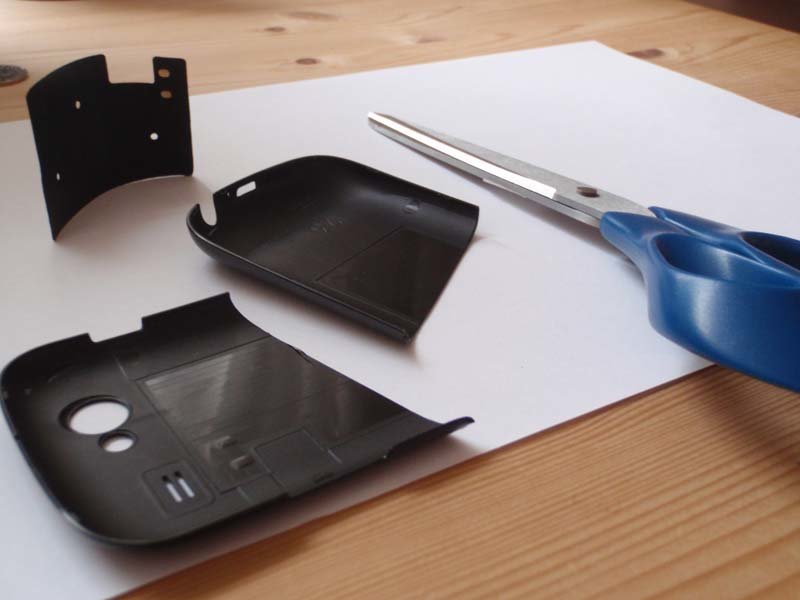

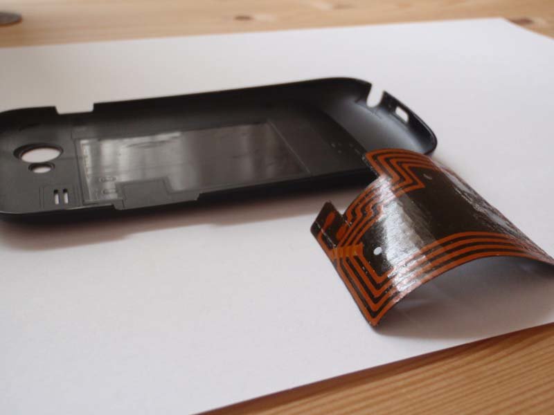

Guten Abend!
Nach einigen weiteren Tests, u.a. einem Vergleich mit meinem alten Nokia bin ich zu dem Entschluss gekommen, das GPS des Nexus is mit und ohne Deckel grottenschlecht ist.
Da mein Nexus noch nicht sehr alt war, habe ich es eingetauscht, um mir weiteren Frust zu ersparen. Was mich zu meinem Deckel führt, den ich noch zuhause rumliegen habe.
(Ich habe den Originaldeckel behalten und den Chinadeckel samt Nexus zurückgegeben.)
Nun wieder zurück zum (bei mir zum Glück nicht mehr vorhandenen) Gps Problem: mich interessiert, was in dem Deckel drinnensteckt.
Nexus S Deckel vs. Schere

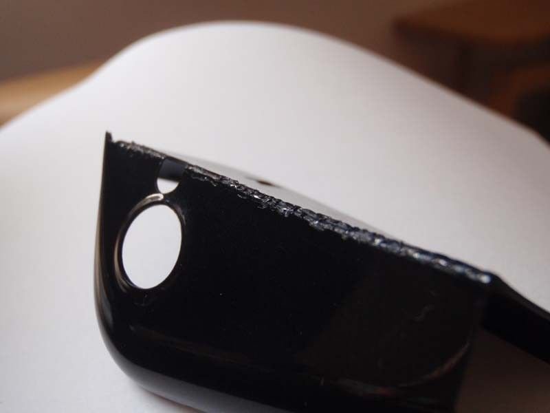

Es ist relativ einfach, den Deckel zu halbieren. Im inneren verbirgt sich.... Trommelwirbel... Plastik. kein Metall kein Glänzen, kein Schimmern. WTF?
Nexus S Deckel gegen Muskelkraft

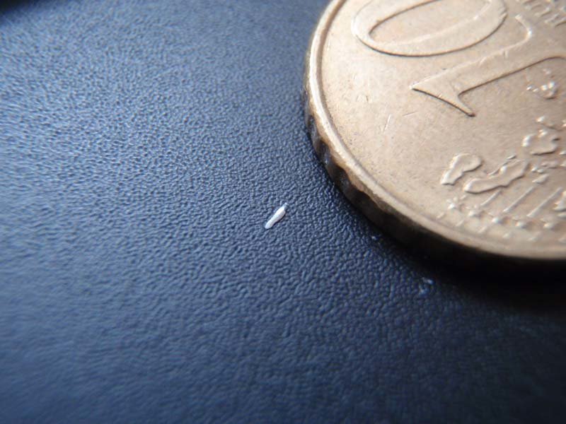

Ich habe den Deckel auseinandergebrochen und siehe da, tausende winzige glänzende Metallspähne überall auf meinem Schreibtisch. Unter dem Lack verbirgt sich eine extrem dünne Metallschicht.
Nexus S Deckel gegen Schraubenzieher

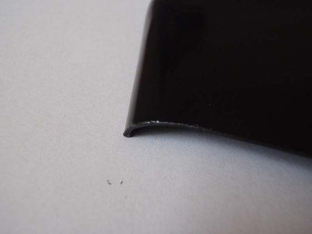

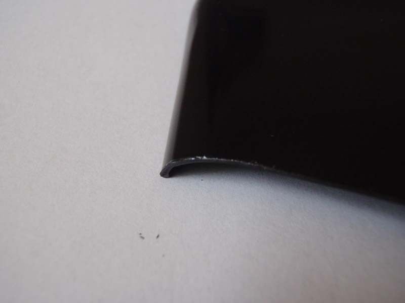

Ich habe nun versucht, den Lack zu zerkratzen, wende aber zu viel Kraft auf. Ich stoße auf Plasik. Davor aber noch wieder die Metallstücke in Millimetergröße.
Fazit:
Unter dem Lack verbirgt sich eine extrem dünne Metallschicht die mMn für die abschirmende Wirkung verantwortlich ist. Das Nexus S hat prinzipiell einen schwachen Empfänger, durch die Isolierung wird der Empfang nochmal geschwächt. Ich vermute jedoch dass es einige "gute" Nexus S gibt, genauso wie es bei CPUs Produktionsschwankungen gibt, gibt es diese auch bei den GPS-Empfängern.
