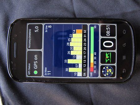

...wobei es einfach nicht nachzuvollziehen ist, hier nur mal ein Beispiel: Im Haus, ein Meter vom Fenster entfernt, Himmel bewölkt, Fix nach 30 Sekunden (Nexus S GT-I9023, 2.3.3, GRI 54)...
Trotzdem schön, wenn es flächendeckend demnächst funktioniert, und nicht nur bei einzelnen Geräten...

logistics schrieb:
...wobei es einfach nicht nachzuvollziehen ist, hier nur mal ein Beispiel: Im Haus, ein Meter vom Fenster entfernt, Himmel bewölkt, Fix nach 30 Sekunden (Nexus S GT-I9023, GRI 54)...
Welches Programm ist das? Sieht interessant aus ;)
...nennt sich GPS-Test, im Market leicht zu finden, kostenlos...

...danke! Das wäre ja auch zu albern, wenn es es bei denen, bei denen es vorher prima war, unter 2.3.4 nicht mehr läuft. Ich bin nämlich super zufrieden damit und möchte da nichts Schlechteres mehr haben (siehe Foto von heute Morgen...;)...)
