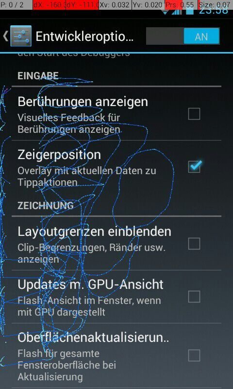

Hey,
ich habe ein kleines Problem mit meinem Touchscreen. An der linken Seite hat sich ein streifen gebildet an dem keine Reaktion mehr zu erkennen ist. (Bild)
Kann das ein Softwareseitiges Problem sein.? Ich hab es seit der paranoid Rom mitbekommen, das was nicht klappt und bei cm10 mit matr1x kernel gleiches Problem...
MFG floh

sieht nach nem Hardwaredefekt aus, gabs hier so schon ein oder zwei mal...
flash wieder die original Firmware, prüf nochmal obs immer noch nicht geht und dann ab damit zu W-Support.

So, is zurück von w-Support. Das ganze hat weniger als 5 Tage gedauert und die habe die komplette Front ausgetauscht. :-D
Ich bin begeistert, dass das so gut geklappt hat.
