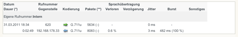

ich hab das Nexus S jetzt auch mal an meiner FritzBox (7390, aktuelle Firmware) als IP-Telefon angemeldet. Klappt auch alles soweit. Allerdings höre ich den Gesprächspartner nur seeehr abgehackt. Er wiederum versteht mich ohne Probleme. Im Webinterface der Box sieht man die Störungen in Empfangsrichtung (s. Screenshot)
Hat jemand ein ähnliches Problem und vielleicht sogar schon eine Lösung?

Allerdings scheine ich ähnliche Probleme bei der Qualität zu haben (Fritzbox 7320 - FW: 100.04.86). Habe mich testweise von meinem Nexus S (A) auf meiner anderen Festnetznummer (B) angerufen und es ist auch bei mir so: Beim Angerufenen (B) klingt alles einwandfrei, auf dem Nexus S (A) dagegen kommt es zu unschönen Störungen beim Empfang.
Bei der Fritz!App ist es bei mir übrigens genauso mit den Störungen (egal ob Labor-Version oder nicht).
