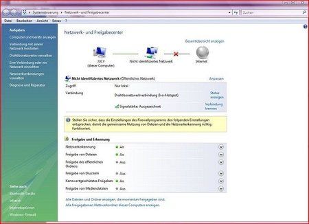

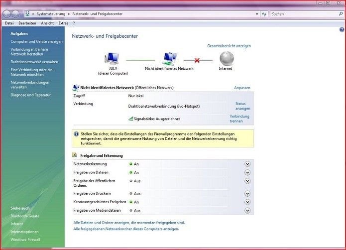

ich habe mir dieses Thread durchgelesen. Seit Tagen kämpfe ich mit dem selben Problem. Allerdings sind bei mir die DNS-Server-Einstellungen richtig auf "automatisch beziehen" eingestellt (sowohl bei IPv6 als auch IPv4).
Das WLAN-Hotspot-Gerät ist ein Galaxy S6. Der Laptop läuft unter Windows Vista.
Das Ergebnis der Netzwerkverbindung ist im Screenshot zu sehen.
Noch eine Bemerkung: wenn ich auf " privates Netzwerk" umschalte passiert nichts. Trenne ich die Verbindung und stelle ich sie wieder, stellt das System automatisch auf "öffentliches Netzwerk" zurück.
Kann mir bitte jemand helfen, das Problem zu lösen?
