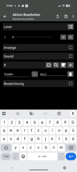

Also ich habe diverse Apps probiert.
Gemini hat ausgerechnet nicht geklappt.. Alle anderen Apps schon.
Vorgehen war als Profil eine App wählen, danach einen Task (Medienlautstärke auf z.B. 60) und als Exit/Ausgangtask 10 (z.B. Zum zurück stellen auf 10%).
Ich muss mal schauen, ob ich heraus finde, warum Gemini nicht klappt. Evtl. läuft das als Dienst im Hintergrund oder so.

Das wird einfach nicht die "sichtbare" Gemini-App sein, sondern irgendeine andere Systemapp, die so nicht in der Liste auftaucht. Wenn es nur ein Hintergrunddienst der Gemini-App wäre, könnte man das bei Tasker ja auch triggern ("Services"-Schalter bei der App-Auswahl).

gerade mit Tasker getestet: Es ist die Google-App (nicht die Gemini-App), geht auch ohne "Services"-Schalter.

@spline
In Tasker einfach definieren, dass beim Start der Google-App die Medienlautstärke auf einen gewissen Wert eingestellt wird. Ich hab da jetzt z.B. 13 eingegben, da bei den Pixeln der Werte-Bereich von 0 bis 25 geht - ist also ungefähr die mittlere Lautstärke. Zudem kann man vorher den eingestellten Wert in einer (globalen) Variable abspeichern, so dass man die Lautstärke in einem Exit-Task (also wenn die Google-App beendet wird) wieder auf den zuvor verwendeten Wert zurückstellen kann.
Die vordefinierte Variable %VOLM enthält den Wert der aktullen Medien-Lautstärke. Den also vorher im Enter-Task z.B. der Variable %VolPreGoogle zuweisen und dann %VolPreGoogle im Exit-Task für die Lautstärke-Rückstellung nutzen.

@spline
Einfach das angehängte Profil in Tasker importieren (oben auf den "Profile"-Tab klicken und "Profil importieren"). Du kannst dann die gewünschte Lautstärke noch direkt im Profil ändern (ist jetzt auf 13, geht am Pixel von 0 bis 25).
Möglicherweise braucht Tasker noch eine entsprechende Berechtigung - die geb ich immer bei einem neuen Gerät prophylaktisch per ADB-Befehl und weiß daher nicht, ob es auch ohne funktioniert
Wenn es nicht geht, schau ich mal, welche(r) ADB-Befehl(e) infrage komm(t/en).
