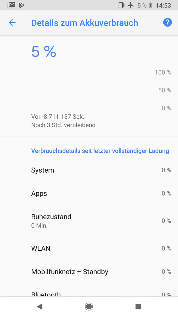

Danach habe ich ständig probiert es am Kabel wieder hochzufahren. Jetzt lädt es, zeigt aber sehr seltsame Zahlen in der Akkustatistik an.

Also den Reset hast du gemacht ?
Lade das Pixel doch mal eine Stunde wenn es ausgeschaltet ist.
Nur mal so ne Frage "am Kabel hing" bedeutet wieder nur am Laptop oder richtig mit Netzteil so wie vorgesehen?
Lass es aus und lade es ganz normal über das beigelegte Netzteil. Würde behaupten das nach ca. 1,5 Std. 100% angezeigt werden
