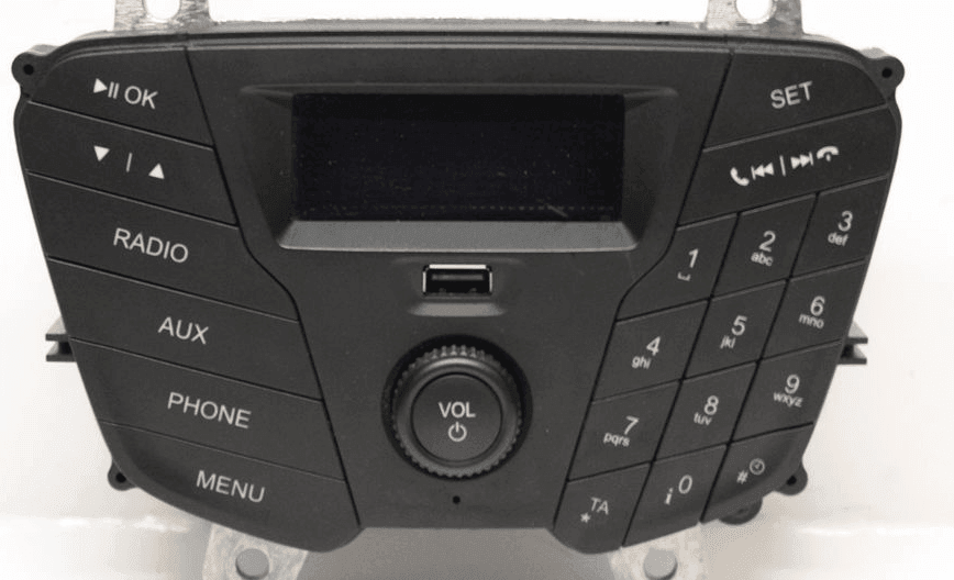

ich habe seit Montag das Google Pixel 2 von der Telekom erhalten.Auf dem Smartphone läuft Android 8.1.0. Die Verbindung zum Autoradio kann problemlos aufgebaut werden. Musik abspielen geht auch.
Jedoch kann ich über die Lenkradtasten/Radiotasten kein Lied vor oder zurückschalten. Auch geht die Play/Pause Taste nicht. Anrufe habe ich noch nicht getestet.
Das Smartphone reagiert einfach nicht auf diese Tasten. Bedienung wäre in Spotify somit nur von Hand möglich was aber gerade im Auto fahrlässig und nicht erlaubt ist.
Zuvor hatte ich das Samsung Galaxy A5 (2016). Mit diesem konnte ich das alles machen.
Bei dem Auto handelt es sich um einen Ford Transit Connect Bj 2017. Eingebaut ist folgendes Radio (siehe Anhang). Ist der Fehler bekannt? Kann doch nicht sein, dass ein deutlich aktuelleres Smartphone (vorallem auch nicht das günstigste) eine solche Funktion nicht unterstützt. Wäre für Hilfe zur Lösung dankbar! Unbenannt.PNG

Dieses Problem hatte ich am Anfang, als ich mein Pixel 2 XL bekommen habe auch. Wollte schon fast auch hier fragen, hab mich dann allerdings darüber informiert. Das Protokoll, das für die Titelanzeige, als auch für die Steuerung zuständig ist, ist AVRCP. Hier musste ich in den Entwicklereinstellungen auf die Version 1.3 gehen, danach funktionierte es. Scheint daran zu liegen, dass dein Auto (und meins) nicht die neueren Versionen unterstützt, mit denen man wohl auch z.B. das Cover übertragen kann.
Danke für den Tipp mit AVRCP. Entwickleroptionen aktiviere ich immer fast als erstes. Hab nachgeschaut, steht gerade auf Standard 1.4. Würde auch 1.6 gehen. Lass das aber erst einmal so. Wundert mich, dass mein Radio das nicht unterstützt, es ist zwar nicht das funktionalste, aber ist denke mal recht frisch mit Updates versorgt. Hab den Wagen im Mai bekommen. Bestellt war er bereits im Januar, aber der musste noch gebaut werden. Also kein Wagen, der schon 1-2 Jahre beim Händler auf dem Hof stand.
