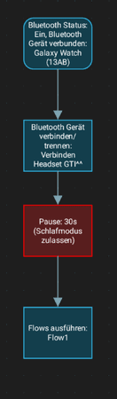

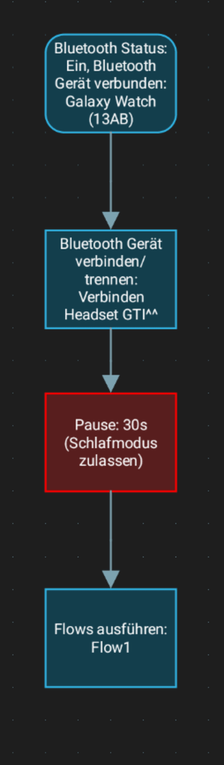

Das Problem hab ich mit meinem Pixel 2, und ja kann nur automatisch mit einem verbinden aber habe das bei mir anderst gelöst weil es schon hart genervt hat
Habe mit Tasker oder Automagic Premium ein Task erstellt der automatisch alle 30 Sekunden mit meinem Auto verbinden will,wenn ich mit der Uhr verbunden bin.Somit kann ich einsteigen und das Pixel verbindet ohne Probleme mit dem Auto trotz Uhr Braucht zwar am Tag 5%mehr Akku aber das ist es mit wert.
