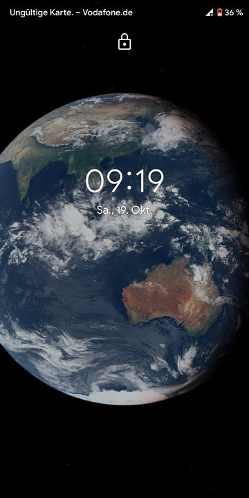

nach dem Update auf Android 10 habe ich seit einigen Tagen die Meldung auf meinem Google Pixel 2 XL das die Karte ungültig ist.
Die Meldung verschwindet dann um beim nächsten benutzen wieder auf dem Display zu erscheinen. Eine neue Karte hat das Problem auch nicht behoben.

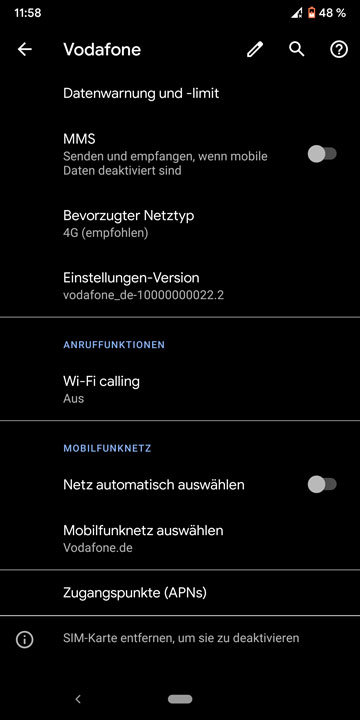

In der Systemsteuerung des Handys habe ich folgende Fehlermeldung gefunden " Simkarte entfernen um sie zu deaktivieren".

vielen Dank für Deinen Tipp. Habe eine Karte von O2 ausprobiert und das ohne Probleme. Beim Hochfahren hat sich das Handy die nötigen Einstellungen vom Provider geholt und als ich dann die Vodafone Karte erneut verwendete klappt das ohne Probleme. Ich vermute das durch den Kartenwechsel Konfigurationsdateien überschrieben wurden.
