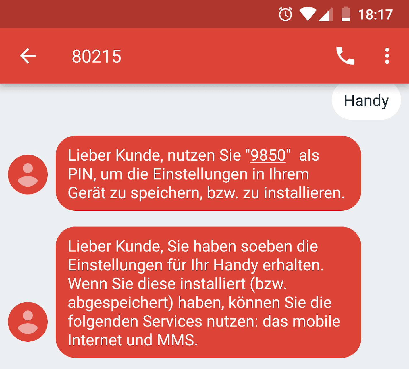

Ähme und es kam eine SMS, aber keine Ahnung wo man diese Zahlenfolge eingeben soll, beim Login als PIN z.B. funktioniert nicht.
Einstellungen wurden manuell an Die richtigen Handyeinstellungen für Blau angepasst.

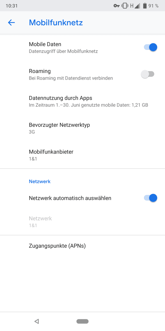

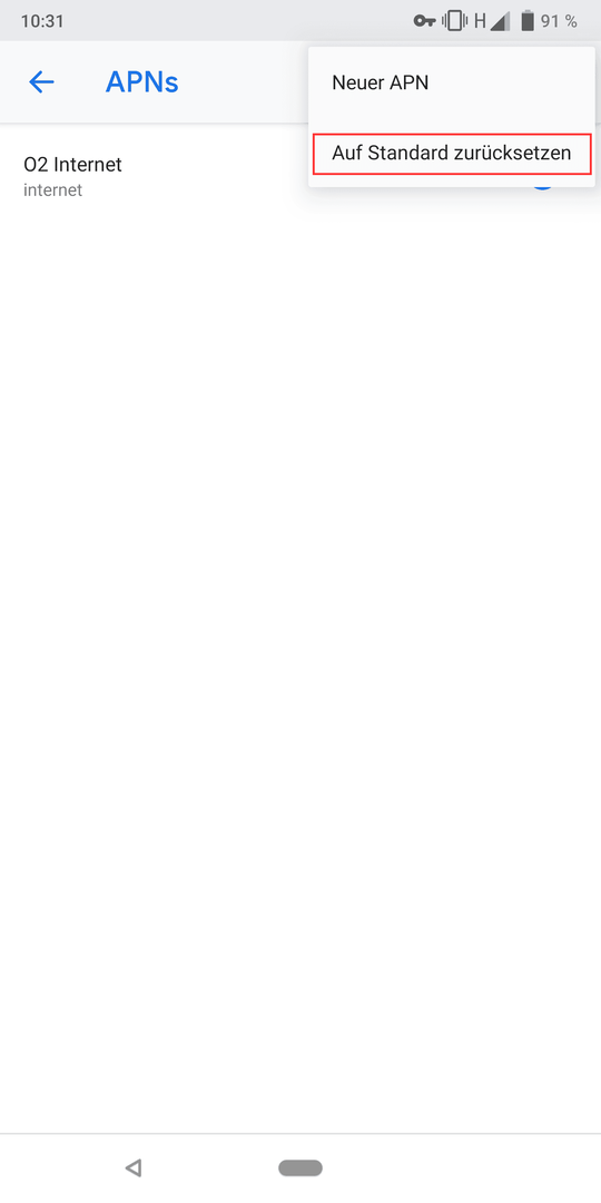

Eventuell die APN-Einstellungen mal urücksetzen. Normalerweise sollten bei Blau auch die Einstellungen des Netzbetreibers, also vermutlich o2 funktionieren. Bei mir steht der APN auf O2, bin aber bei 1&1 - bei WinSIM und DeutschlandSIM haben die genauso (auf anderen Geräten) funktioniert.
Hast Du einen Werbeblocker installiert, der den o.g. Server eventuell blockiert?

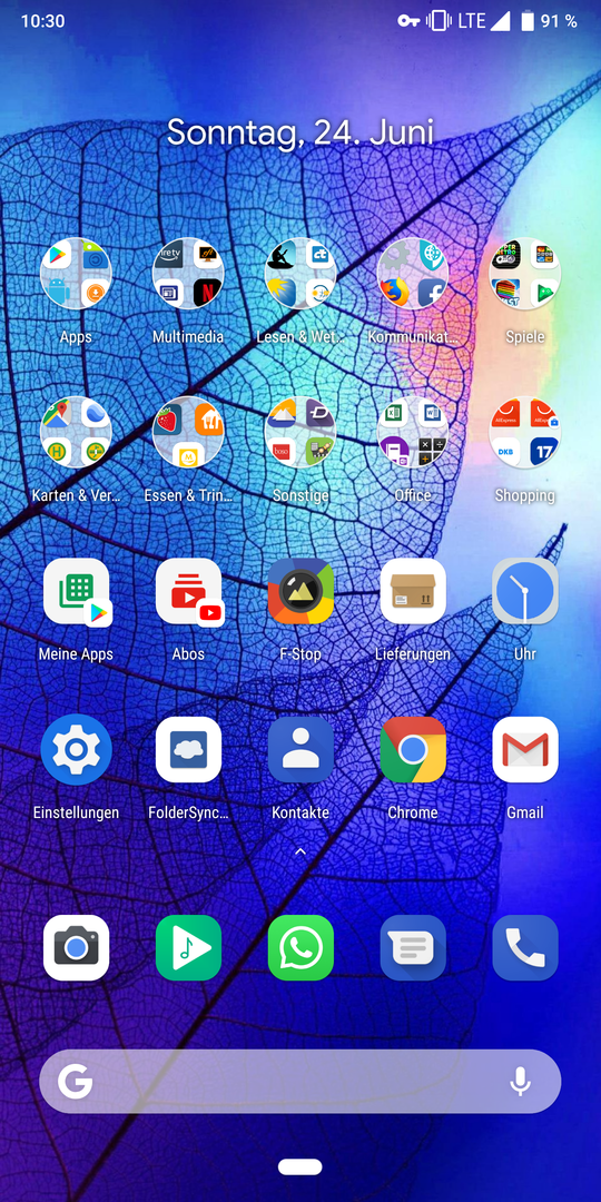

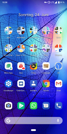

Hab mal alle Verbindungstypen durchgespielt - alles OK:
Screenshot_20180624-103050.png Screenshot_20180624-103120.png Screenshot_20180624-103141.png Screenshot_20180624-103158.png
