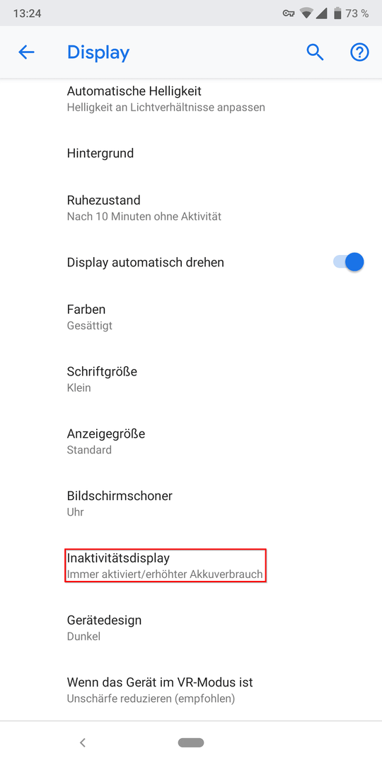

Man kann den Sensor übrigens auch ohne Testprogramm testen. Schalte das Always On Display ein und lege etwas über den Sensor, also sozusagen auf den oberen Lautsprecher. Das Handy geht dann in den Hosentaschenmodus und schaltet das AoD aus. Geht bei dir das AoD erst garnicht an, steht der Sensor permanent auf Nah.

also soll ich jetzt einfach mal auf werkseinstellungsn zurück setzen?
der sensor funktioniert wie im Video
Dann ist der Sensor an sich OK. Dann würde ich nen Werksreset probieren, ja.
