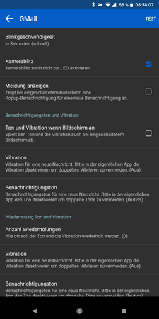

Weiß jemand, ob man das Pixel 2 / XL so einstellen kann, dass bei einer eingehenden Benachrichtigung das LED Licht neben der Kamera blinkt (wie beim iPhone)?

Ich würde gerne das Foto Licht auf der Rückseite ( neben der Kamera ) blinken lassen.
Theoretisch sollte LEDBlinker Pro das können (er meint die Kamera-LED), müsste ich mal ausprobieren.

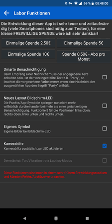

Wäre nett wenn du es probieren könntest.
Kauf es einfach und wenn es nicht geht gib es in den ersten 30 Minuten zurück.
Funktioniert nicht. Ist aber auch noch eine experimentelle Funktion. Es blinkt dann nur die Benachrichtigungs-LED. Vielleicht muss man die im Profil der App für die die Benachrichtigung erfolgen soll noch aktivieren.
Korrektur. Funktioniert doch, wie vermutet muss man im Profil noch nen Haken setzen. Die LED bleibt dann aber einmalig für ca. 5 Sekunden an.
Ich nutze die Beta-Version der App
