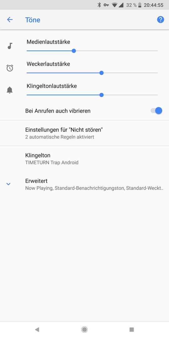

Stell einfach die Weckerlautstärke in Töne hoch. Ich werde immer gut davon wach. Steht bei mir etwas über Mitte.
