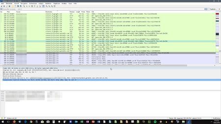

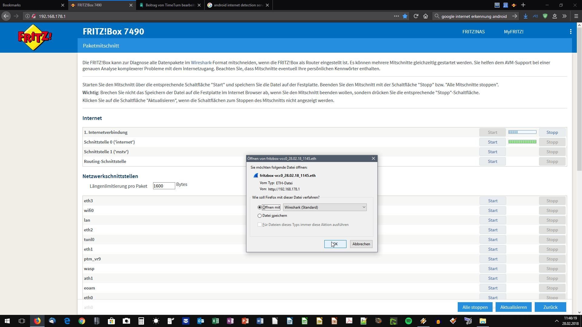

Vielleicht hat Google den Server auch geändert. Ich müsste mal meine FRITZ!Box den Traffic mitschneiden lassen wenn das Telefon aus dem Flugmodus kommt um den Server rauszusuchen, dann kannste den mal vom Laptop anpingen.
Update: Hab Wireshark drauf losgelassen (Aufzeichnung der FRITZ!Box), müsste der Server sein:
http://connectivitycheck.gstatic.com
