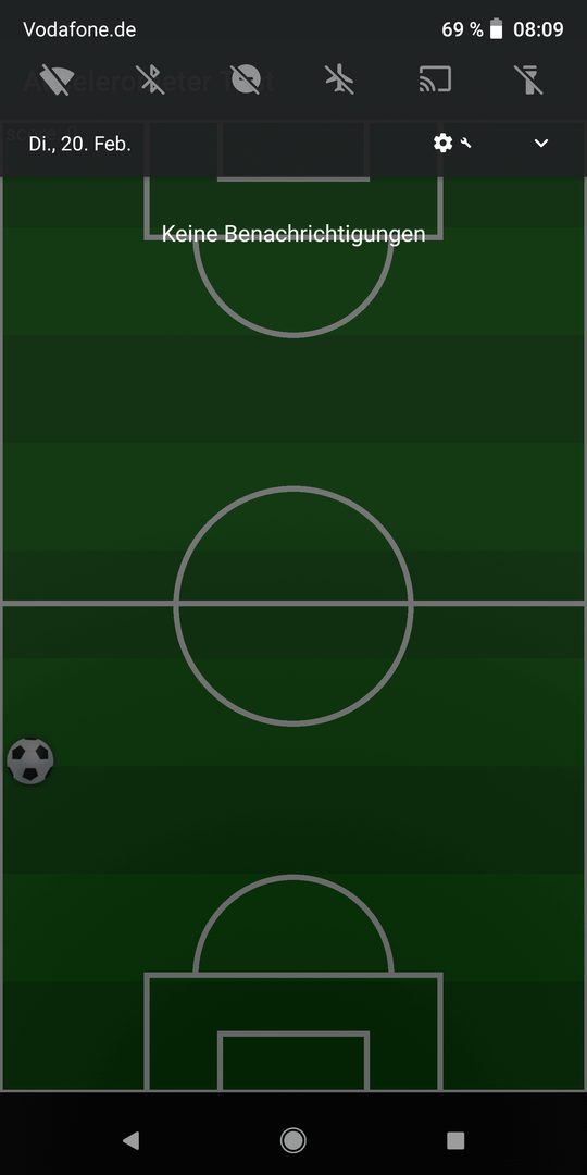

Sämtliche Einstellungen sind jedoch korrekt gesetzt. Des Weiteren habe ich eine Testapp für Gerätesensoren sowieso ein einfaches Spiel (Kugeln in Löcher rollen lassen), welches den Lagesensor nutzt, getestet.
Dies funktioniert wiederum auch während des "Fehleres".

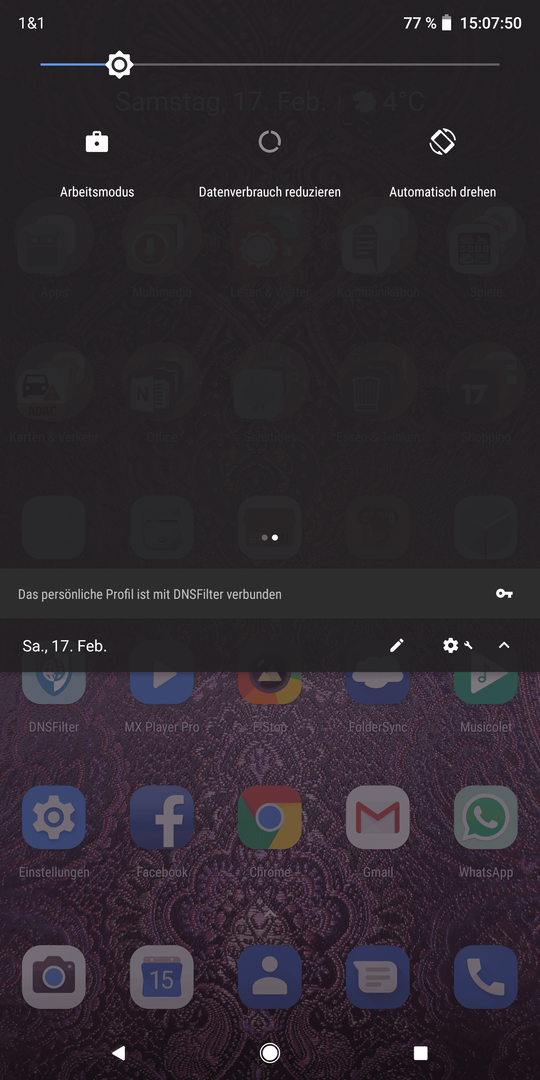

Hast Du die Schnelleinstellung "Automatisch drehen" deaktiviert? Sonst wüsste ich auch nur nen Werksreset. Zwar "hängen" bei mir ab und an Apps auch im Querformat, aber ein Wechsel auf den Launcher, der auf "Hochformat erzwingen" eingestellt ist, behebt das.
Nein, diese ist stets aktiv. Sobald der Bug auftritt, funktioniert auch die Option, den Homescreen im Querformat darzustellen, nicht mehr.

So, hier mal ein Screenshot des Bugs, der seit vorhin wieder sein Unwesen auf dem Pixel treibt. Zum besseren Verständnis: Dieser wurde im Querformat aufgenommen.... Man achte auf den Fussball, welcher noch auf den Sensor reagiert.
