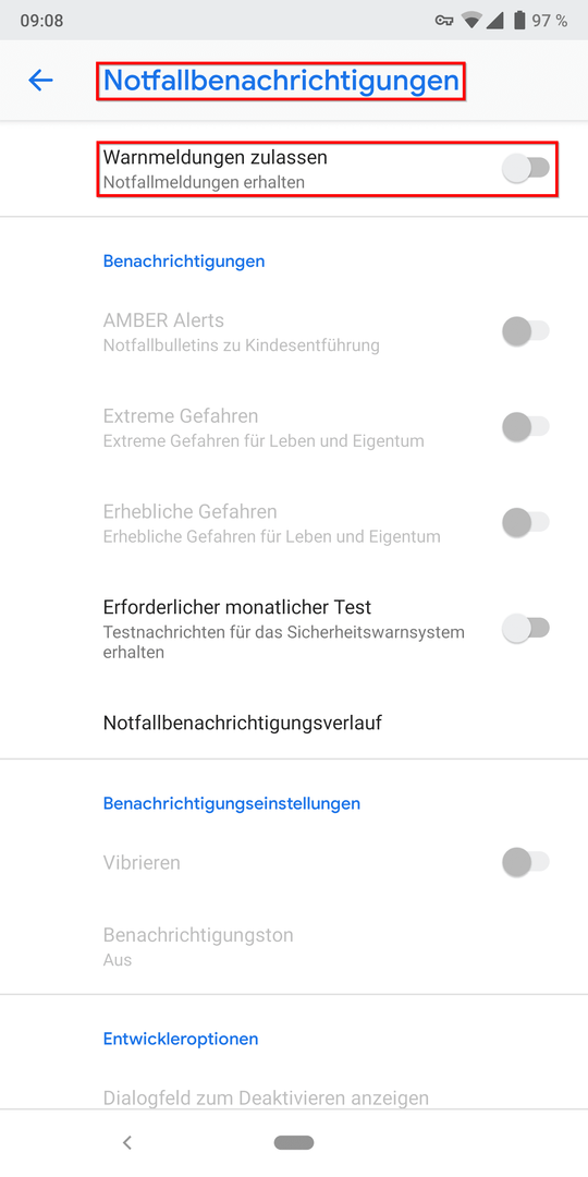

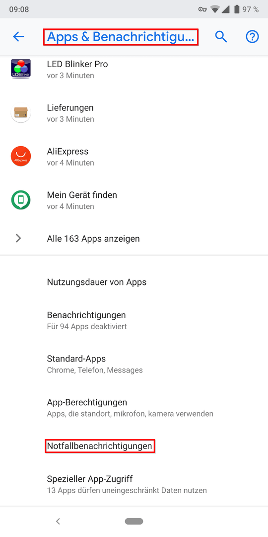

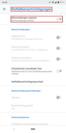

Vielleicht ist das auch der Mist mit den Cell Broadcasts. Hatte ich ne Weile auch im O2-Netz (damals vor allem mit CyanogenMod - muss schon 3-4 Jahre her sein), ist mir aber erst gerade wieder eingefallen. Beim Pixel heißen die "Notfallbenachrichtigungen". Seit damals schalte ich den Mist immer aus:
Das Problem war damals zumindest, das O2 auch Änderungen der Funkzelle als Broadcast geschickt hat, sodass das Teil dauernd benachrichtigt hat. War extrem nervtötend.
Reaktionen: hannes88

Die Cell Broadcasts habe ich allerdings bereits standardmäßig deaktiviert, da ich mal etwas ähnliches gelesen habe.
