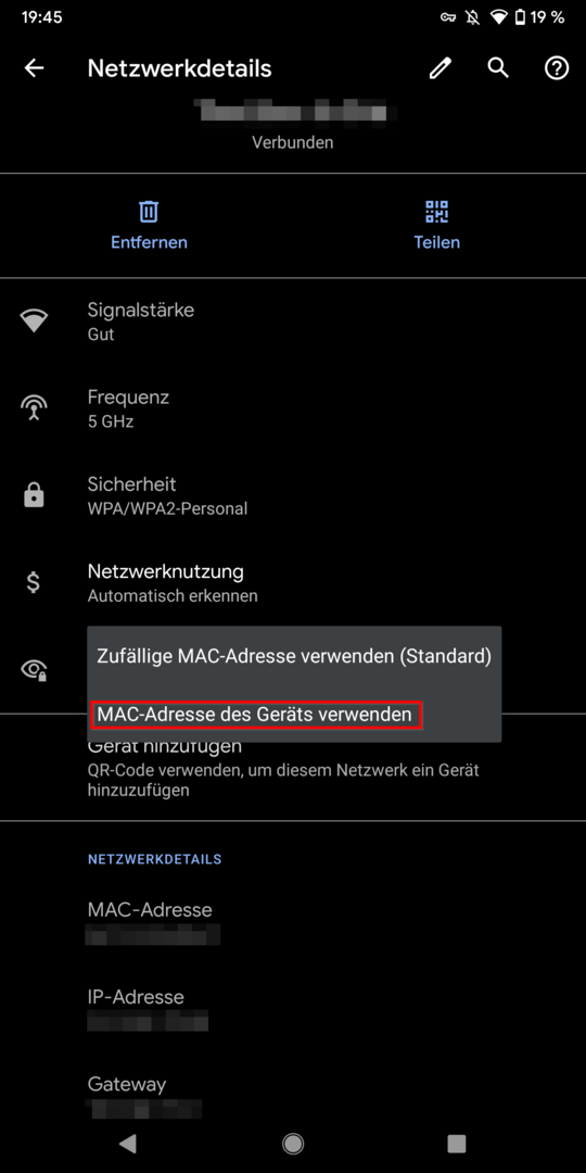

Zusätzliche Falle in so einem Fall:
Unter Android 10 vergibt das System eine randomisierte MAC-Adresse - damit erkennt diese das Handy nicht mehr.
Hatte denselben Spaß mit meinem OnePlus 7 Pro und der Android 10 Beta 1 dazu. Gerade nach einem Werksreset sehr schön. Neueinrichtung geht dann nur, wenn man den MAC-Filter deaktiviert oder über Mobilfunk einrichtet, da man keine Chance hat, die MAC-Adresse zurückzustellen, solange der Einrichtungsassistent läuft.
Anschließend kann man in den Einstellungen unter WLAN die "zufällige MAC-Adresse" umstellen auf "MAC-Adresse des Geräts verwenden".

@teleoase beim Umbenennen wird das Gerät in der Fritzbox auch kurz "entfernt", das brachte die Abhilfe, hatte mein Pixel auch mit der 9er umbenannt.
