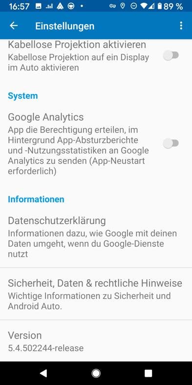

Hi zusammen,
nach weiterem Suchen und ausprobieren habe ich für meinen Fall eine Lösung gefunden.
Zumindest habe ich in mehreren Fahrten keinen einzigen disconnect.
Neueste Android Auto Version:
Android Auto - Google Maps, Media & Messaging 5.4.5022 APK Download by Google LLC - APKMirror

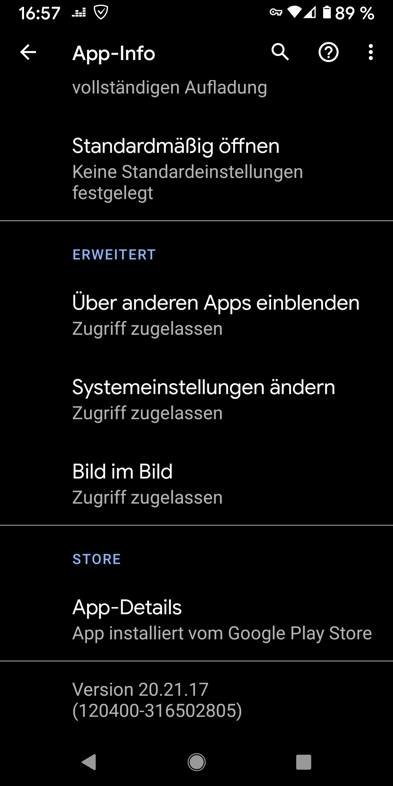

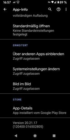

Die Google Play Services müssen ggfs. manuell geupdated werden wie folgt (wird nicht immer automatisch geupdated und das fühlt zum bekannten roten Meldescreen):
Einstellungen -> Apps & Benachrichtigen -> Alle xxx Apps anzeigen -> Google Play-Dienste -> Erweitert -> auf 'App-Details' klicken (App Store geht auf und man kann ggfs. updaten)
Und zuletzt dieses Kabel (das Google Orginal-Kabel klappt nicht):
Belkin USB 3.1 USB-C auf USB-A Kabel (0,9m, 10 Gbit/s, 60W/3A, geeignet für Smartphones, Tablets, PCs, Laptops, kompatibel mit Thunderbolt 3) schwarz:Amazon.de:Elektronik
Versionen von AA und den Play-Services sind in den Screenshots zu sehen.

Ja nur Kabel hat leider nicht geholfen. Ich hatte einige ausprobiert, auch das, welches jetzt ohne Probleme funktioniert.
Update AA+play-services war auch noch nötig. Seit dem gibt es keine Probleme.
