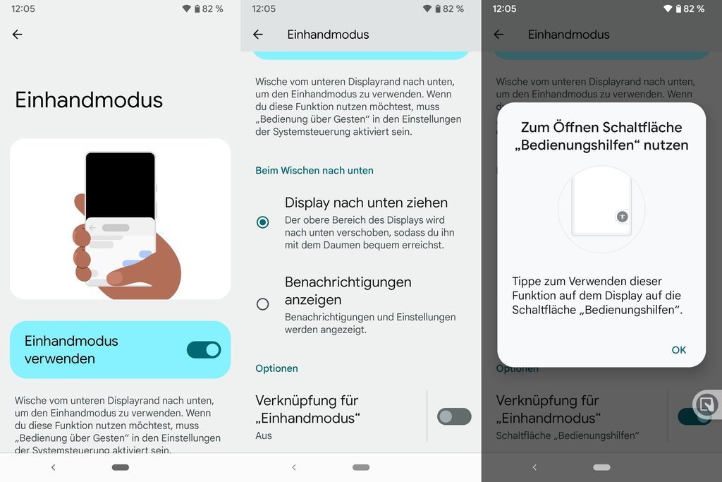

Hallo, habe auf meinem Pixel 3 XL gestern Nacht das update auf Android 12 gemacht... läuft auch alles bisher recht geschmeidig.
Was nicht funktioniert ist die Option, im Einhandmodus den Bildschirm per Wischgeste nach unten zu ziehen. (unter Gesten und Bewegungen zu finden)
Mein XL ist per Geste nicht dazu zu bewegen, den Bildschirm herunter zu ziehen....es zieht immer nur die Benachrichtigungsleiste herunter.
Wenn ich in den Optionen zu dieser Funktion die "Verknüpfung zum Einhandmodus" erstelle, so funktioniert diese (stört aber eben auf dem Bildschirm) - ich würde es aber lieber per vorgesehener Wischgeste aktivieren.
Funktioniert das bei Euch?
LG vom Holscher

Ich habe auch ein 3xl und es funktioniert. In den Einstellung zum Einhandmodus ist es falsch dargestellt. Nicht in der Mitte des Bildschirm nach unten ziehen sondern am untersten Rand des Bildschirm.

Auch wenn man am unteren Rand zieht (aus der Google Leiste heraus z.B.), werden immer nur die Schnelleinstellungen herunter gezogen, nicht der Bildschirm. (unabhängig von der angehakten Option).
Es handelt sich nicht um eine Fehlbedienung, sondern um eine Fehlfunktion.

Also testweise wieder Werksreset und Einrichtung ohne Übernahme der alten Daten - siehe da, es funktioniert!
Bei ca. 200 Apps habe ich mich schon auf eine lange Suche gefasst gemacht....
Erneute Einrichtung mit Übernahme der Pixel 3 Daten und dabei durch Zufall entdeckt, woran es liegt!
Die Lösung:
Sobald man in Einstellung -> Display -> Anzeigegröße einen Wert größer als Standart einstellt, funktioniert das herunterziehen des Bildschirms nicht mehr!
Da muss man erstmal drauf kommen 🤦‍♂️
Weshalb man den 50+ Usern, die ihre zu kurz gewordenen Arme gerne durch eine größere Anzeigegröße ausgleichen möchten, diese nützliche Funktion vorenthält, bleibt wohl Googles Geheimnis. Oder ist es einfach nur ein Bug?
Vielleicht hilft's ja anderen Geplagten...😌
