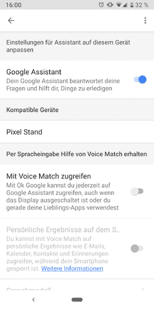

Bei mir funktioniert das "Ok Google" im gesperrten Zustand oft nicht. Mein Eindruck ist, dass es meist nach dem Laden oder Neustarten nicht mehr geht.
Es sind dann "Mit Voice Match zugreifen" und der Punkt darunter nicht mehr angehakt (siehe Screenshot)
Sobald ich diese Punkte aktiviere funktioniert "Ok Google" im gesperrten Zustand wieder.
