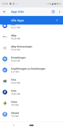

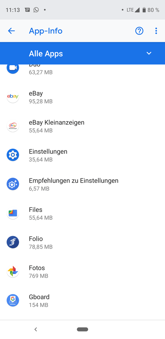

So sieht es aus...
Versuch mal die Daten von Einstellungen zu löschen.

Versuch es mal so Bitte
[doublepost=1551868428,1551868368][/doublepost]Okay freut mich das es wieder funktioniert aber mein Bildschirmaufnahme kannst du dir trotzdem mal anschauen :D
  • 2019_03_06_11_31_13.mp4
Reaktionen: #frank, TSDE73 und Jub64
Aaah nee, Systemprozess..
Vielen dank, damit wird sie auch wieder sichtbar.
