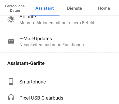

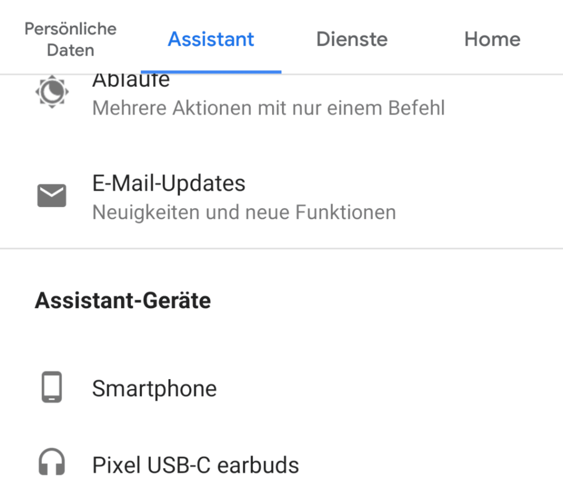

Klicke mal in die Einstellungen vom Assistant unter Assistant Geräte auf das Smartphone, ist da ganz unten "Benachrichtigungen" aktiviert?
