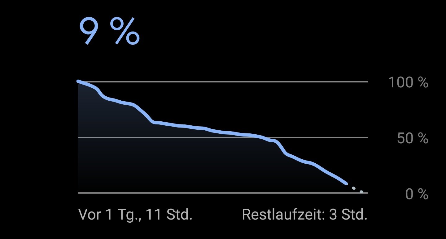

Runter auf 9%, kein Einbruch erkennbar.
Reaktionen: riffraff4p
Mist, dann klingt es wohl doch nach Austausch. Danke!
